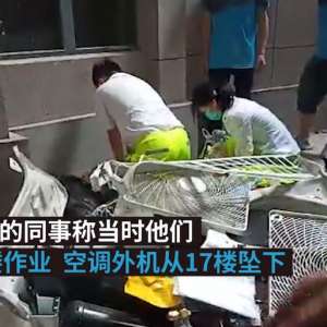

太惨了,17楼安装格力空调外机掉下刚好砸中13楼的美的空调同事
2019年5月27日,浙江温州。网友爆料称一美的空调安装工在作业时从13楼坠亡。死者同事称,事发时17楼正在安装格力空调外机,突然外机掉下刚好砸中13楼同事。事件调查中。
