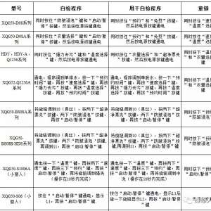

海尔滚筒洗衣机自检程序和童锁功能操作工艺序号型号自检程序甩干自检程序童锁1XQG50-D08系列同时按住“防皱浸泡”键和“启动/暂停”按键,然后按电源按键通电同时按住“预约”和“免熨”按键,然后按电源按键通电同 ...

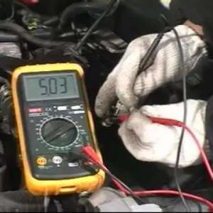

1、怎样对线性输出式节气门位置传感器进行检测?答:①拆下节气门位置传感器的连接插头,用万用表电阻档测量传感器的信号输出端脚与搭铁端脚之间的电阻,同时连接且缓慢地改变节气门的开度,所得电阻应随节气门开度 ...

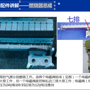

火排的气源分段燃烧工作。由两个电磁阀组成(见图)一个电磁阀是控制左边七排火排工作,另一个电磁阀是控制右边三排火排工作;电磁阀(切换阀)的工作电压为24V吸动0.5S后转为12V电压维持

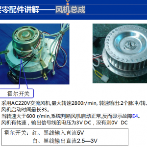

燃气热水器风机总成的介绍
燃气热水器风机总成的介绍
采用AC220V交流风机,最大转速2800r/min, 转速输出:2个脉冲/转。风机启动时间最长3S。当转速大于600 r/min,系统判断风机启动正常,反而显示故障E4。风机有转速,输出信号线的电压为3V DC,没有则0V DC

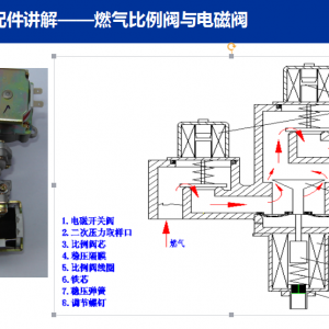

电磁阀: 工作电压DC24V,包括1个主切断阀和2个分段阀,启动时先开主切断阀,再开分段阀。 电磁阀由晶体管控制。电磁阀的启动采用分时启动,每个阀的启动间隔时间0.5S。 电磁阀的吸动或维持必须在点火或有火焰反馈信号时 ...

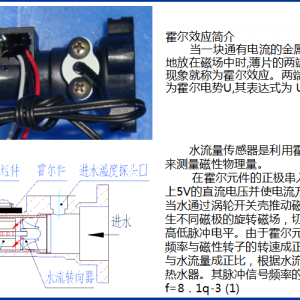

霍尔效应简介 当一块通有电流的金属或半导体薄片垂直地放在磁场中时,薄片的两端就会产生电位差,种现象就称为霍尔效应。两端具有的电位差值称为霍尔电势U,其表达式为 U=KIB/d 水流量传感器是利用霍尔元件的霍尔效 ...
