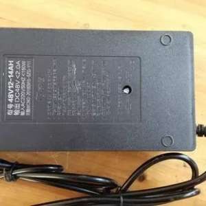

问: 失水补充去离子水后的电池,用原车配套名牌三段式充电器,有时转灯(红变绿)困难,但是停止充电几秒、甚至动一下充电插头就立即转灯(红变绿),请解释原因。回答:这和充电器的换灯特性有关。新电池充电到末 ...

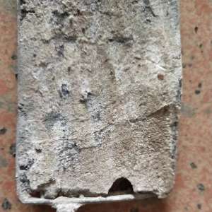

要讨论电池寿命,故障维修等问题首先我们就要了解电池基本构造与充电放电原理。基础很重要。也许有好人说这个我知道啊。你确实自己知道的够详细,够透彻够仔细吗?基础固。技才实。大家切记。富液极板铅粉脱落造成底 ...

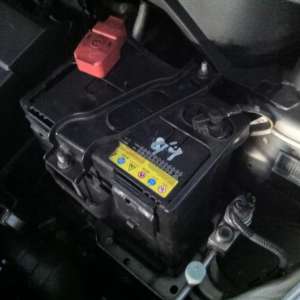

大家也许都知道,打不着火有时候是蓄电池挂了,解决方法也很简单,换一个就是。但最近有些粉丝向我们反映,说自己的车子电瓶经常没电,经常要换,哪怕自己特地花大价钱换名牌正品电瓶,也一样很快就亏电挂掉。这就很 ...

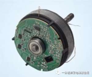

变频空调的压缩机是变频的,风扇也是变频的,而且是直流无刷电机,实现无极变频调速。变频空调直流电机,这里说的方法适合室内机跟室外机,电机分为五根线,分别为:300伏,15伏,接地,驱动控制,霍尔反馈。因为直 ...
