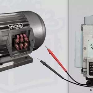

选择合适的摇表:如果被测电机额定工作电压是380伏,那么我们可以选择500V的摇表摇表放平,做个短路测试,两支表笔短接,摇动手柄指针接近0就是好的再把两支表笔分开,摇动手柄,指针接近无穷大就是好的测量时最好把 ...

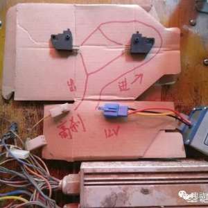

我这里主修两轮车,我就给你简单画个图吧,不难的。高刹一条线的,输入电压大于10v以上就断电,因为电动车(电摩)一般都有转换器,它是主要为灯光喇叭提高12v电源。黄%色是输出,经过断电开关,再到控制器高刹,完成断 ...

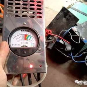

电动车电池刚充了电,但一启动车又没电了骑不动,怎么回事?

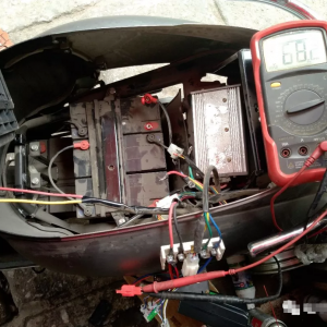

根据维修经验,多半是电瓶问题。如果是电瓶问题,原因可能是:1.电瓶老化、鼓包。2.电瓶单只落后,也就是至少有一块电瓶不行了。首先,测量电瓶电压。如果电压过低,用蓄电池测试仪测量每一块电瓶。单块电瓶是12v, ...

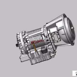

变速箱是传统内燃机汽车上最为常见的配置之一,但是变速器几乎没有出现在电动车上,这是为什么呢?好了我们带着这个问题来举例说明一下为什么,电动车可以没有变速器。 首先,为什么电动汽车可以没有变速箱 ...
