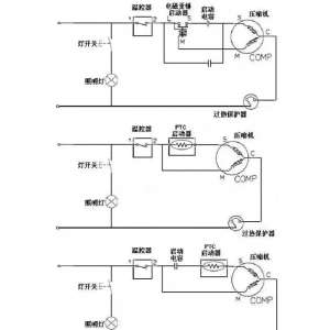

常见冰箱压缩机几种启动接线法及测量。
常见冰箱压缩机几种启动接线法及测量。
一、接线法1.阻抗分相启动2.电容启动3.电容运行4.电容启动电容运行这几种完全可以互相替换二、绕组测量C公共绕组S是启动绕组端M为运行绕组S-M电阻最大S-C 电阻偏小M-C电阻最小S-C加上M-C的电阻值等于S-M的电阻值三、 ...
2018-7-18 07:59

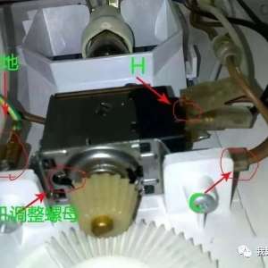

冰箱温控器更换与调整
冰箱温控器更换与调整
本方法只适用于机械控温器的冰箱更换与调节1、先检查是否温控器坏了:冰箱先断开电源(拔掉插头),拆开温控器顶盒,把温控器H、C两个接头端子的电线拔掉。用一个铜片(比如废旧插头上拔掉一个铜片),又或者用1.5平 ...
2018-6-27 08:16
