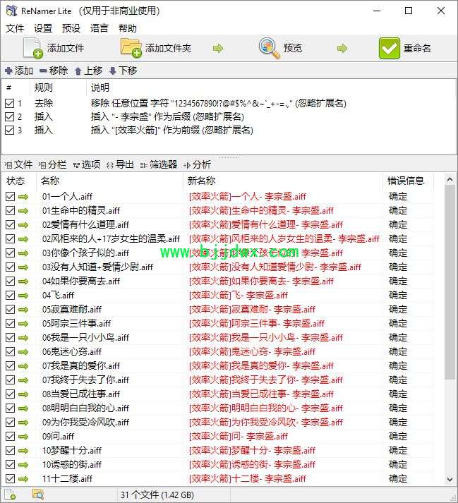

ReNamer 强大灵活,不仅体现在它的“改名规则”众多,而且在于它支持「多个不同的改名规则组合使用」,让你一次批量重命名任务里执行多个不同的改名规则。
例如,火箭君运用了3个规则在这堆歌名上:
  1. 去除文件名中所有的数字
  2. 添加了歌手名字作为后缀
  3. 添加了[效率火箭]字样作为前缀

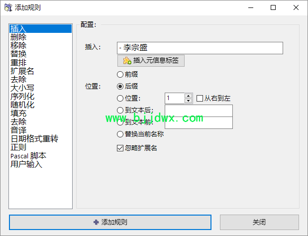

ReNamer的规则非常灵活多样,除了你可以对原文件名作不少插入、删除、替换、添加序号之类的操作之外

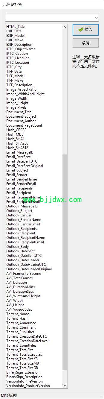

你甚至还可以用他读出文件的更多属性作为文件名,例如照片拍摄日期和拍摄器材,或者是邮件的收件人或者邮件标题等等
