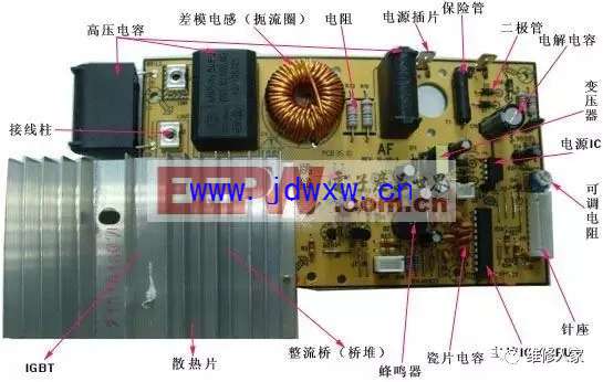

摘要: 如果一台电磁炉IGBT管损坏,首先更换新的同规格保险,接下来我们要测量220V整流桥堆是否击穿,如果完好则在不接IGBT管前题下通电测量桥堆正负输出端电压是否为300V左右,如果输出电压太低则检查5UF电容(或是4UF)是否容量 ...

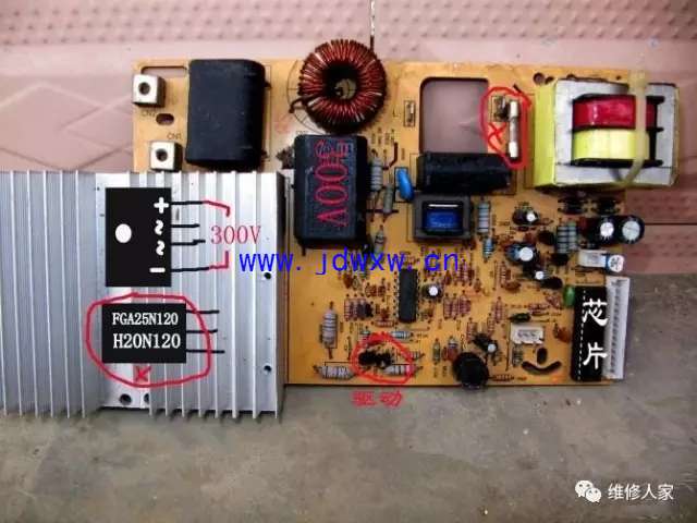

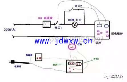

假如一台电磁炉IGBT管损坏,首先更换新的同规格保险,接下来我们要测量220V整流桥堆是否击穿,假如完好则在不接IGBT管前题下通电测量桥堆正负输出端电压是否为300V左右,假如输出电压太低则检查5UF电容(或是4UF)是否容量减小,一切就绪后在线圈任一端串接一个100W的灯泡,加锅,接通电源。
1. 若灯泡暗红(适用于插上220V后待机指示灯亮),开启电磁炉电源,灯泡一亮一暗地闪烁,(而插上220V后待机指示灯不亮),开启电磁炉电源,灯泡一亮即暗重开电源也是一亮即暗,表明电磁炉已经基本OK了。
2. 若灯泡很亮,表明IGBT管完全导通。此时,若拆除灯泡通电工作,必烧IGBT管!应主要查修驱动、谐振电容、高压整流等电路。
3. 若灯泡暗红,开启电磁炉电源,灯泡亮度不变。则应主要查修面板控制、微电脑供电、副电源等电路。
4.若灯泡暗红,开启电磁炉电源,灯泡一亮一暗地闪烁,但把锅具抬起灯泡很亮,属于抬锅炸IGBT,应检查CPU、驱动、线盘,大多数是损坏。
5.最后在取下灯泡复原之前,我们一定要检查一下0.2UF或是0.3UF的电容是否容量变小,因为它的容量减小会出现开始能正常加热.几秒钟或几十分钟后再重复损坏IGBT管。 6.补充一下,在IGBT管损坏时最好先把0.2UF,0.3UF,5UF电容,驱动电路,用于同步电路,高压保护等等电路的大功率电阻阻检查一下看是否坏了再装IGBT管。
