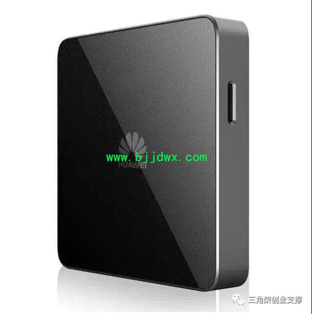

接下来以华为、中兴机顶盒为例来介绍下基本的设置方法(电信版)
华为机顶盒帐号登录以及网络连接

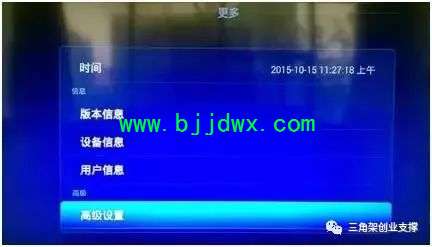

1、 点击ITV遥控器上的设置键,输入密码“10000”进入设置界面(注:此处输入密码还可能是6321或123456)

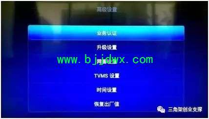

2、 点击“更多”选项进入,选择“高级设置”,高级设置进入默认密码“10000”

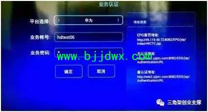

3、 进入高级设置,选择“业务认证”
4、 业务认证中默认选择“华为”(也可选择中兴),然后从下方输入正确的ITV业务帐号密码即可。

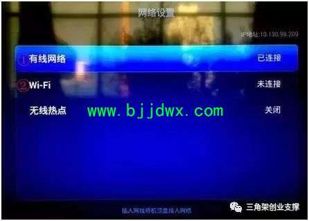

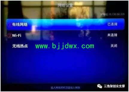

二.有线接入设置

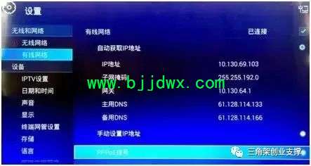

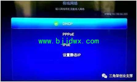

有线网络设置点击遥控器设置,输入“10000”进入机顶盒设置界面,点击“网络设置”,点击“有线网络”,进入选择“DHCP”,完成网络连接,确认保存退出即可。
三.无线方式接入

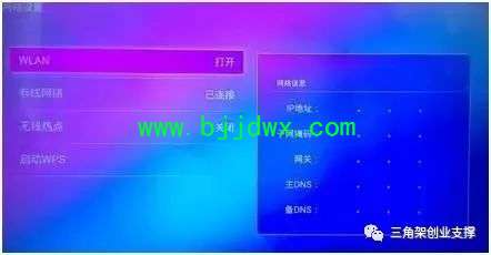

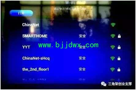

有线网络设置点击遥控器设置,输入“10000”进入机顶盒设置界面,选择“网络设置”,选择“wifi”,然后点击“打开”,选择家里的【路由器】或无线猫WIFI信号,输入正确密码连接后,保存退出即可。
进入设置界面,选择“WLAN”,搜索家中路由或无线猫WIFI信号,输入WIFI密码,完成网络连接设置。

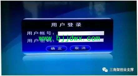

1、 启动机顶盒,进入帐号密码收入页面,输入用户ITV业务帐号和密码,确定登录。

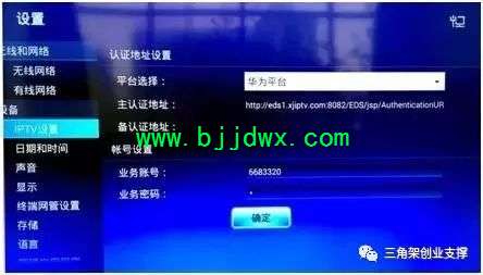

2、 点击遥控器“设置”,输入密码“10000”进入设置页面,点击”IPTV设置”,可进 行平台选择,选择“中兴”平台(华为也可以),检查下方用户ITV业务帐号是否正确,如有 误可在此重新输入。

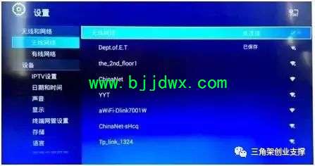

在ITV设置界面,选择左侧“有线连接”,然后勾选 “有线网络” 右侧的勾,即可完成网络连接。
三.无线方式接入
在ITV设置界面,选择左侧“无线网络”,然后勾选 “无线网络” 右侧的勾,搜索家里的路由或无线猫WIFI信号,输入密码即可完成网络连接。
