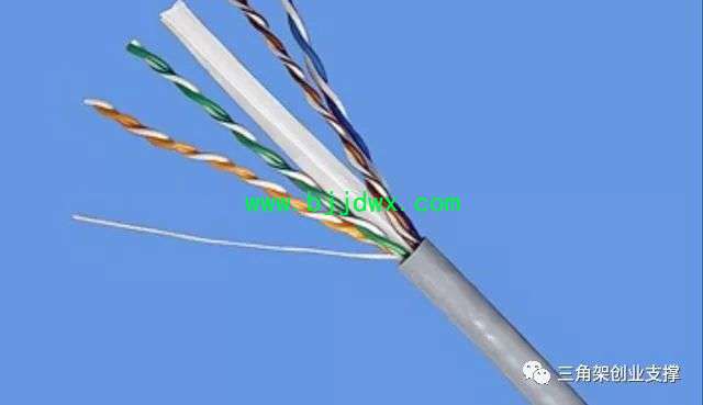

网线也称双绞线,做上水晶头两边一插即可使用,但有没有朋友注意双绞线每对双绞的密度是不同的,细心的朋友可以去仔细看看。网线的交叉线的线序为一端使用A线序,一端使用B线序。而直通线的线序则通常两端都是B线序,目前直通用的比较普遍。而这样的原因主要是各个颜色的单位长度拧的匝数是不同的。一般来说蓝色最松,橙色最密,但也不是一定的,是看各个线材厂家的设定,只要通过测试就好。双绞线的密度称为绞距,假如四个线对都是一样的话,芯线就会呈现平行状态,导致串扰,无法通过串扰测试的。这也就是每对双绞线密度不同的原因了-抗干扰。
大家都知道通电导线是可以产生磁场的,那么两根并行导线就是两个圆环形状的磁场相重合从剖面看就是两个圆相交了,这时假如一根导线切割另一根导线产生的磁场产生微弱电流,就会产生干扰。
双绞线将两根导线分别承螺旋状绞合 首先使两个导线相对位移的机会减少。避免了切割对方磁感线的发生。更重要的是两根导线的磁感线相互呈螺旋形交合了,使得产生的磁场不能明显区别于对方。并且相互制约抵消。所以双绞线对自己内部两根导线以及外部导线的干扰就降低了很多。

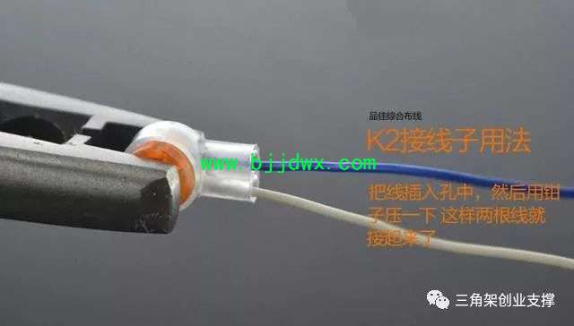

我刚才说过接口接法出现问题,在不换线的前提下怎么样接呢?其实非常简单,那就是用接线子对接,网线不要破皮,不需缠绕,直接需要对接的两条线插入接线子卡住就可以了。
经过测试客户的电脑可以上网了,问题解决!这里简单说下,许多老师傅都喜欢把网线破皮,铜线两两缠绕,然后在插入接线子卡住,感觉这样比较稳,不容易脱落,其实这种方法也是不对的,短距离一般没问题,一旦网线过长也很容易造成抗干扰性能降低,最好的接法就是用接线子直接卡住,这样的接法基本保持了原网线的抗干扰能力。
