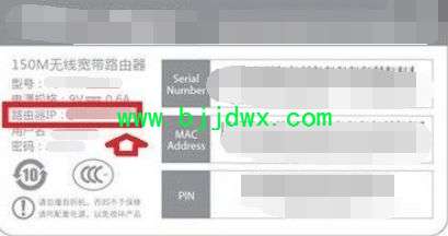

        然后我们翻过【路由器】底部一般都可以看到以下信息:IP、用户名、密码(有些【路由器】只给出一个网址如xxx.com什么的,没有账号密码。此类直接输入该地址回车后它会让你输入一个初始管理密码,即【路由器】本身没密码,密码要你首次使用时输入)
我们可以在浏览器的地址栏直接输入对应的IP填入IP后回车,一般会弹出对话框让你输入用户名、密码,直接输入即可进入管理界面。

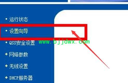

        建议较少接触【路由器】的人使用界面的左方设置向导,点击下一步。

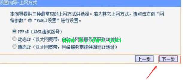

        首先进入的是WAN口的配置,配置的就是那个网口的参数。可以选择用设备推荐的“自动选择”也可以像我一样选第二个(PPPoE模式,即宽带拨号),因为一般家庭宽带的都是用这种模式来拨号上网的。(下面的“动/静态IP”适用于多个路由的用户,在此暂不做讲解),点击下一步。

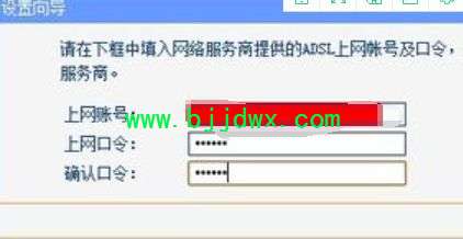

        填写电信或联通等等运营商给你的账号密码。点击下一步。

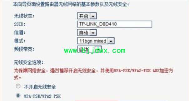

        接下来设置的是无线wifi的参数,SSID就是你的WIFI的名字(一般都只支持英文,部分新产品支持中文),建议开启无线安全并设置密码复杂性密码(保含字母与数字甚至特殊符号的密码),尽量是自己好几又不会让别人一猜就猜到的密码。点击下一步。

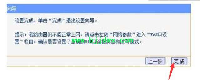

        根据向导模式的配置,点击完成。保存后如【路由器】有提示重启就按提示重启。
