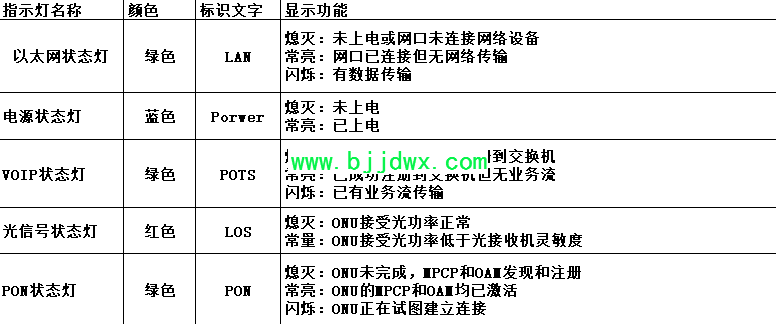

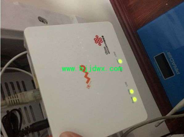

1、为了便于定位问题,光猫的固件会定义一些指示灯,当特定的指示灯变化的时候,可以通过指示灯来判断设备和网络是否故障。下面讲一些常见的光猫的指示灯及其含义,大家做个参考。联通光纤猫正常情况是3个绿色的灯常亮,分别是power灯、pon灯、lan1灯或lan2灯
Power电源灯:正常反映示灯一直常亮。
PON为数据灯:正常情况下为常亮,如闪烁为有故障。
LOS指示灯:亮红灯为光路中断。
LAN1指示灯:用于宽带上网,连接电脑或【路由器】指示灯常亮或闪烁为连接正常。指示灯不亮请检查自身网络(如网线断,水晶头没有插好,电脑网卡故障、【路由器】故障)。
LAN2指示灯:用于连接联通电视机顶盒指示灯,常亮或闪烁为正常。指示灯不亮请检查网线连接是否正常。水晶头是否松动。未接电话机指示灯为闪烁。
PHONE指示灯:固话指示灯。接电话机指示灯常亮,

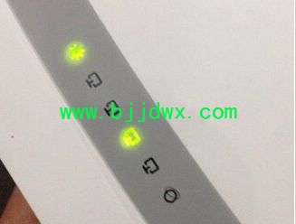

2、然后看无线【路由器】,灯是否正常
第一个灯亮:表示【路由器】正常工作。
第二至五个灯亮:表示有计算机连接到该【路由器】。
第六个灯亮:表示此【路由器】连接到互联网。

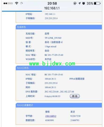

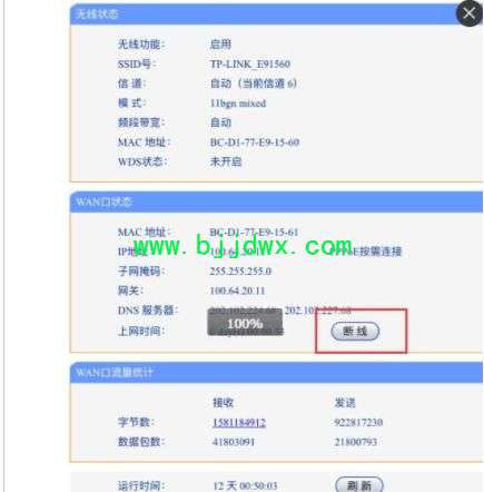

3、测试【路由器】是否连上网
TP-Link无线【路由器】的用法: 用网线将无线【路由器】的LAN端口与电脑连接(智能手机也可以连上无线登录192.168.1.1) 在浏览器地址栏输入192.168.1.1,并输入用户名和密码(默认都是admin) 进入【路由器】管理界面后 看WAN口状态,配图为连上网。假如还是上不去网,就重启【路由器】或者断线重连,最后还是连不上的话,就打电话报修吧。
