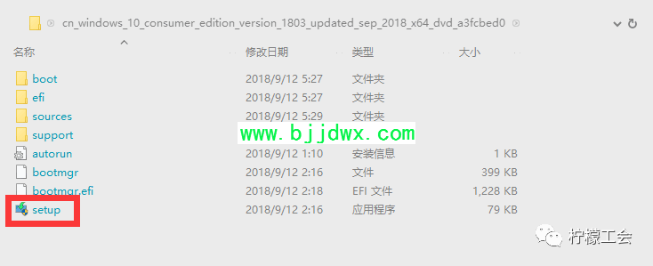

OK,啰嗦了一大堆,下面开始入正题。因为几天前的重装系统教程推文留言里,有几个伙伴说win10直接解压镜像就可以安装。对,可以的
这次重装也是用了这个方法,所以今天文章的主题是:在win10能正常开机的情况下,如何简单、快速地得到一个干净地系统
可能有人会说:能正常开机,那为什么要重装?特别提下这点是防止有人跟我扛,事实就是,有时候确实能开机,但你也非要重装不可,不多解释,遇到了你就知道的

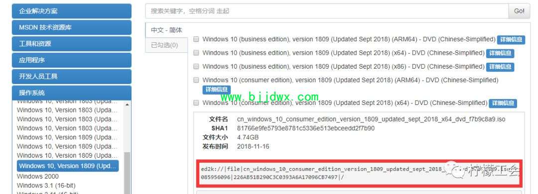

准备工作
首先得有个原版镜像,在之前也有提到,原版纯净的镜像,可以到下面这个良心的网站下载(注意,是win10)
「MSDN:http://msdn.itellyou.cn/」
开始安装
解压下载好的IOS文件,双击“Setup”开始。在此之前,有必要再提醒下:备份好重要资料,防止意外丢失
