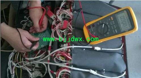

48伏电瓶,是4个12伏的电瓶串联而成,而单个12伏电瓶,里边有6个标称2伏的单体,根据国家标准,每个单体的极限放电电压是1.6伏,1.6*6*4=38.4伏,但是电动车行业里边,单个电瓶放电最低电压是10.5伏,10.5*4=42伏,单个电瓶充满电大概是14伏左右,42+14=56伏,这个电压相当于48伏电瓶充满电的电压。也就是说,光从数字方面来看,在48伏电瓶放完电的情况下,再串联一个电瓶也无法让电瓶组的电压达到60伏,请关注:容济点火器
1、电池单体要状态一致才可以并联串联来使用,电动车,电瓶不能新老混用,不管是串联还是并联,新老电瓶一起使用,相互之间形成环流而消耗,会造成某个电瓶过充或者过放而损坏,最终会导致整个电瓶报废,即使要在48伏基础上加多一组12伏的电池,至少也应该让每个单个电瓶都充满电了,电压和电量比较接近的情况下操作,而不是让某个放完电了来实现。
2、按照标称电压来计算,48伏串12伏电池,的确可以达到60伏,充满电差不多有72伏,60÷48=1.25倍,根据一般的电子电器设计规范,元件的选型,基本都在额定电压的1.3倍以上,所以直接让48伏电瓶串联一组12伏电瓶,并不会造成电路板元件因为耐压问题而击穿。

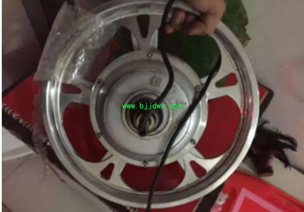

3、同样道理,电机的耐压在串联一个电池的情况下,并不会被击穿绝缘,电机依然可以工作,而且根据电机调试定律,电机的转速和电机的电压基本上成正比例,电机将会跑快了1.25倍,也就是说,假如原来的电动车最快只能跑50码的,串联一个电池进去,理论上可以跑1.25*50=62.5码,很多人提速改装,就是这样操作的,当然因为风阻和车身阻力问题,也未必能跑到这个效果,但是整体电容容量和电压加高了这么多,电机功率也变大了,跑快是肯定的。
4、虽然串联一块新电池进去,电子元件一般不会因为耐压问题而击穿,但是有些控制器,设计的时候考虑的欠电压和过电压保护范围比较小,所以加多了一块电池,不排除过压保护会动作,这时候需要调整控制器上的电压保护范围才可以正常使用。
