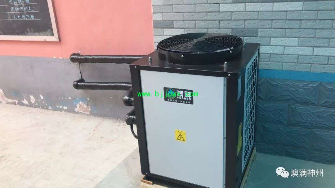

在农村,人们对于空气能采暖到底行不行,跟空调有什么区别、跟燃煤相比费用如何等疑虑颇多,今天就来仔细了解一下农村到底适不适合安装空气能!
空气能暖和吗?
这个是大家最常问到的问题。而实践证明,只要选对产品,就可以很暖和。
怎么算选对产品呢?
2
空气能热泵分为常温型和低温型。常温型的空气能适用的最低气温一般是零下15℃,更适合南方地区。 北方的小伙伴就不要选这种了,无法实现良好的取暖效果。
而低温型空气能更适合北方地区。 它采用了补气增焓技术,能够在零下25℃至零下30℃工作,完全能够满足北方大部分区域的采暖需求。
3
 空气能采暖有哪些优势?
1、方便,这是最普遍的共识。燃煤取暖需要隔一段时间就添一次煤,太麻烦。而且晚上想要暖和,还得起夜添煤。但是很少有人这么做,所以燃煤取暖的话,清晨通常是很冷的。空气能就不一样啦!只需一键设置好温度,机器会自动启停,简直太方便啦!
2、对人体更健康,像上面说的,燃煤取暖的话,到了早上非常冷,温差过大,孩子老人容易感冒。而空气能热泵室内温度24小时保持在设置温度,温差保持在2-3度。对人体更加舒适、健康。
3.安全,燃煤取暖假如通风性不好,很容易造成煤气中毒;天然气采暖,也发生过爆炸事故。而空气能采暖非常安全。虽然它是用电的,但是内部结构水电分离,不会有触电的危险。
4.干净整洁,燃煤取暖,需要拉煤存放,也需要每天添煤、去炉渣,极为繁琐;而且烧煤的话有煤灰,污染特别大,不干净。空气能采暖干净卫生无污染无排放,对环境简直不能更友好。
用空气能采暖贵吗?
4
举一个例子。
以山西太原100平米的农村自建房为例,150天的采暖期,室内温度18度左右。采用燃煤取暖,大概需要煤炭4-5吨左右,以500元一吨计算,大概需要采暖费2000-2500元。采用空气能采暖,一个月的用电量在1200度左右,电费以0.475元/度计算,五个月的采暖费大概在2850元左右。
假如在电费比较高的地区,空气能采暖会更贵一些。但是现在我们北方地区都出台了补贴政策,可以降低一部分取暖费。
5
怎么降低空气能采暖费?
做好建筑物保温。
一般来说,达到国家节能标准的建筑只需50W的单位面积制热配比,而农村绝大多数房屋没有保温材料,这就需要80-120W的单位面积制热配比。所以用空气能采暖费用才会高。
假如建筑物保温做得好,空气能的采暖费用能够降低30%-40%,是相当值得的。
还不赶紧装一套空气能热泵吗?
