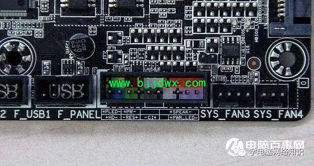

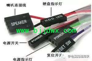

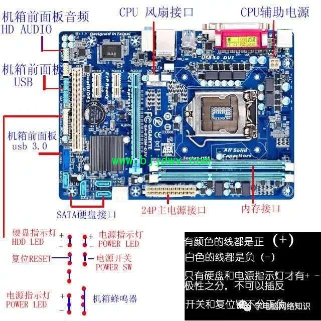

机箱中的线缆主要有Power SW、Power LED、RESET SW、H.D.D LED、F_USB、F_AUDIO,这些都是前置面板中的接口及指示灯的线缆。
Power SW是最重要的接线,全称为PowerSwitch,意为电源开关,主要负责控制电脑主机的开关,其实其内部就是起到短接的作用;RESET SW同样很重要,全称为Reset Switch,意为重启开关,主要负责控制电脑主机的重新启动。
Power LED意为电源指示灯,其实就是电源LED灯的电源线,H.D.D LED则是硬盘指示灯,也就是硬盘LED灯的电源线。

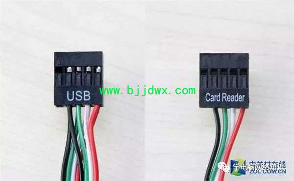

机箱的前置USB 2.0线缆及读卡器线缆

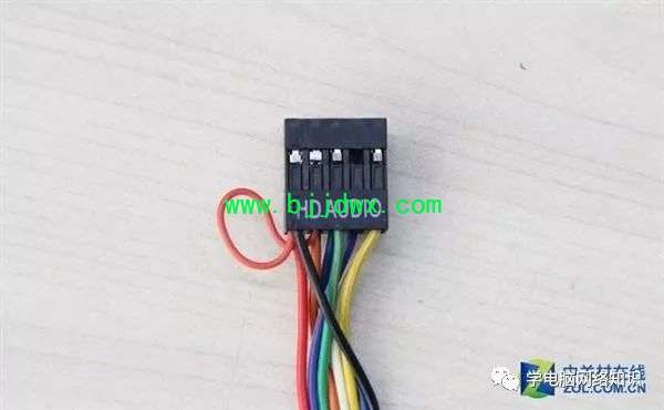

机箱上的音频连接线缆

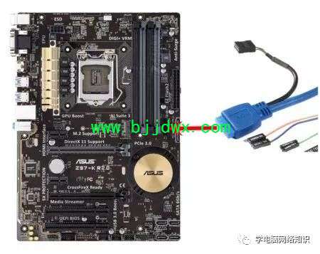

USB指的是前置USB接口,主要为前置USB提供供电和数据传输,有些具有读卡器功能的机箱也会使用USB接口。HD AUDIO为前置音频接口,就是机箱面板上的耳机和麦克风插孔,有些老旧的机箱可能会使用AC’97接口。假如机箱设计了前置USB 3.0接口,其对应的则是蓝色的19孔插头。具有无线充电功能的机箱使用D口作为供电接口。
介绍完了插头和插脚的说明,接线对大家来说肯定就非常容易了,只要将对应的线缆连接到插脚上即可。
机箱和主板上的接线没有顺序之分,也无需将所有线缆都接到主板上,只要将需要用到功能的线缆连接即可,电源线和重启线是必要的,当然假如使用机箱前面板I/O区的USB以及音频接口,也需要连接对应的线缆。
跳线假如接错后果很严重哦
或许会有好奇的朋友有这样的疑问,假如接错接口会发生什么事呢?
前置USB,前置音频和前置USB3.0的插头只要不弄断针脚就无法插错,强行接错USB接口或前置音频接口会导致USB设备或音频设备受到无法恢复的损坏,也就是说大多数情况下没有问题。
机箱电源键和重启键的功能都是短接主板上对应的插脚,因此这两个功能的线缆可以无需考虑正负极,也可以互相替换,不过替换后功能也会随之对调。
由于LED需要区分正负极,因此电源指示灯和硬盘指示灯接错正负极会无法显示,不过假如把电源指示灯接在硬盘指示插脚上也是可以亮灯的,不过这两个灯互相接错的话显示的意义也会对调。
只要是在PANEL这个区域内,任何机箱线缆的接错都不会造成硬件损坏,只会导致功能无法使用或者功能位置改变,所以用户大可不必担心,有耐心的朋友甚至可以用插线挨个尝试,直到功能正确为止,当然我们并不建议这么做。
其实机箱和主板的连线并不复杂,需要的只是用户的细心和耐心,即使是没有任何经验的小白用户,在自己动手操作几次之后也可以轻松掌握,成功连线可以说完成了装机过程中最棘手的工作,DIY主机就可以顺利点亮了。
