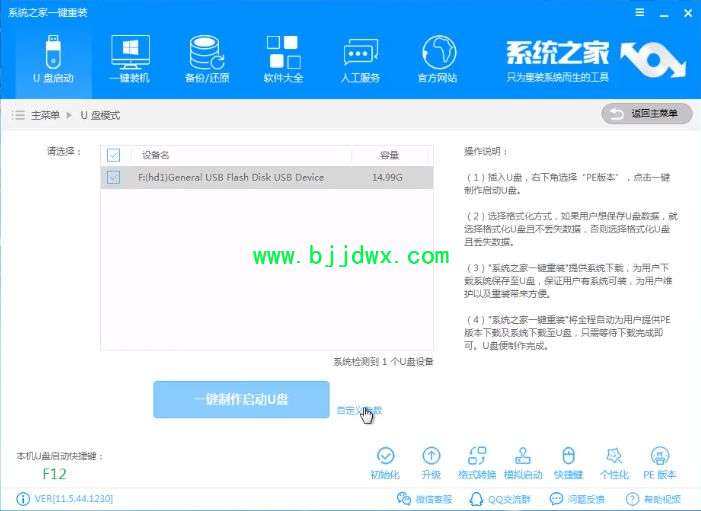

1、首先制作一个U盘启动盘,制作方法点击文章:《U盘PE启动盘制作方法

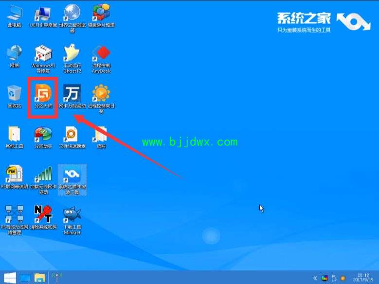

进入U盘PE系统后,假如你的固态硬盘还没有分区,打开桌面的分区工具,若已有分区直接跳到第4步。

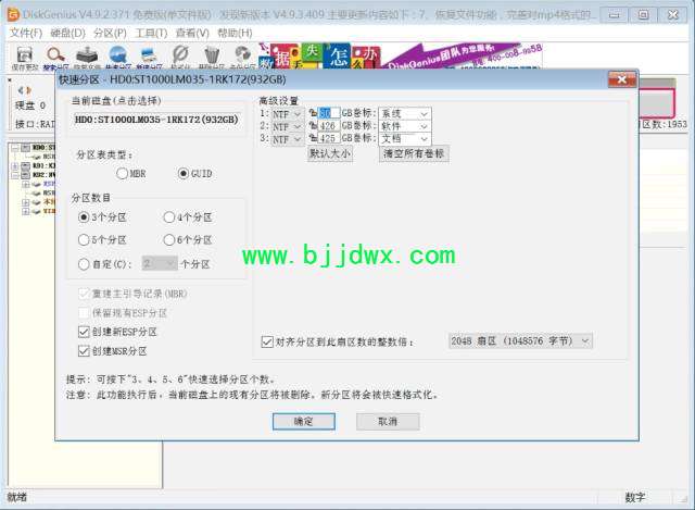

3、打开分区工具后选择你的固态硬盘然后点击快速分区:
分区表类型选MBR
分区数目:根据自己需要,系统盘(C盘)最好大于60G
4K对齐:如下图右下角点击2048扇区更改为4096扇区
最后点击确定完成分区。

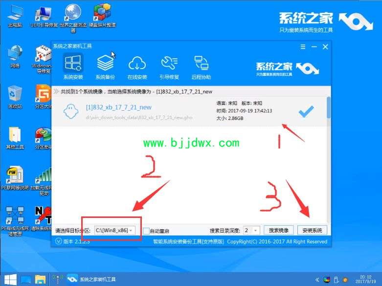

4、分区完成后打开桌面的PE装机工具
①首选勾选需要安装的系统镜像
②目标分区选择固态里面的盘(重点)
③点击安装系统开始安装
注意:假如②选择目标分区时没有固态,再打开分区工具格式化一下固态盘,再重新打开装机工具即可。
最后等待安装完成。

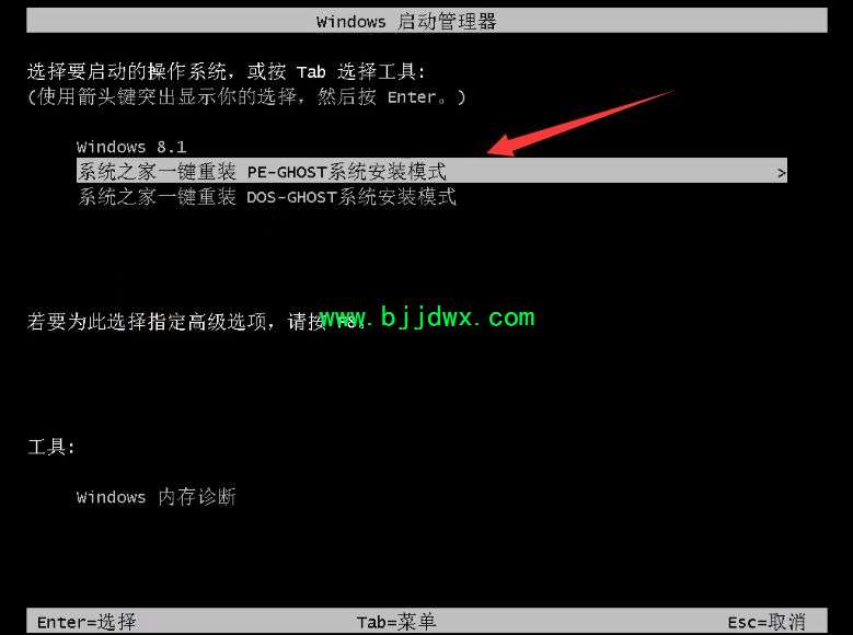

默认是DOS安装,这个模式是安装在原来的系统盘
我们选PE安装模式,回车选择进入
如下图:
3、进入到PE后就跟方法一的第3、4步一样了,最后安装完成进入到系统即可。两种方法都可以。
