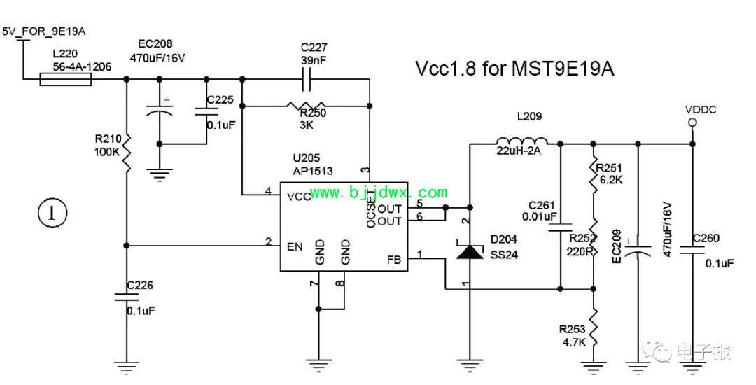

引发故障原因:一是供电电压不足;二是供电电压不稳定;三是供电缺失。主板的供电都采用5V以下的3.3V2.6V1.8V1.2V供电,供电电压很低,电流很大,其稳压降压电路往往采用数字降压电路,其工作时热量仍然较大,是故障易发部位之一。当主板的信号放大、模数/数模转换、解码电路供电不足或不稳定时,有时低于正常值0.1~0.2V,就会造成信号丢失或信号幅度不足,引发解码后信号出错,出现“马赛克”故障。
维修判断方法:测量与信号放大、模数/数模转换、解码电路相关供电电压,哪个电压低于正常值或不稳定,检查相关供电稳压电路。
实例1:一台ROWALCD22M10液晶彩电,出现“马赛克”故障。输入所有信号源,都有“马赛克”故障出现,判断故障的电视机内部主板电路。首先测量主板上的+5V+3.3VA+3.3VDVB+3.3VDVB+1.8VVDDC/1.8V供电电压,都接近正常值,错误的判断供电正常。进行软件升级,更换主芯片U301/MST9E19A等,都未能排除故障。最后再次测量供电电压,发现VDDC/1.8V供电电压在1.6V~1.7V左右跳动,之前测量以为是万能表测量误差,未能引起注意!
查阅该机的图1所示的VDDC稳压电路U205/AP15135VVCC电压从4脚输入,经U205/AP1513稳压降压后从56脚输出VDDC电压,2EN为使能输入端,1FB为输出取样电压输入端,3OCSET为过流保护设置。对U205外部电路进行检查,发现输出端56脚并联的稳压管D204漏电。更换D2041.8V恢复正常,故障彻底排除。

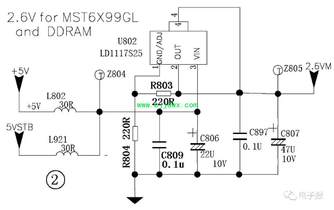

实例2:一台TCL L40S9彩电,属于MS91机芯,主芯片采用MST6X99,开机出现“马赛克”故障。更换不同的信号源试之,故障依旧,判断故障在电视机内部。拆开电视机测量待机电压正常。开机后测量主板的+3.3VSTB+3.3AVDD2.6VMVCC1.26V供电,发现2.6VM供电电压只有2.4V,比正常值低0.2V。测量图2所示的2.6V稳压电路U802/LD1117S25的输入端3VIN电压为5.0V正常,但是2OUT输出电压只有2.42V,测量1GND/ADJ接地与电流取样反馈端电压和电阻正常,检查U802外围器件未见异常,怀疑U802内部故障。更换U802后,故障排除。
