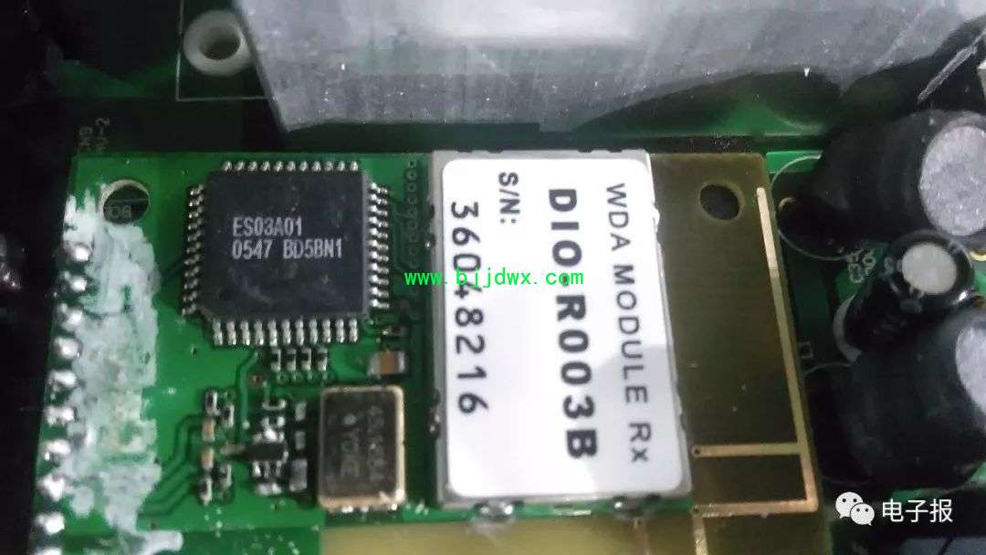

现对机器拆机做简单分析:发射器对输入的模拟立体声音频信号转化为数字载波信号,使用的数字音频编码调制芯片是ES03A01 0516(如图2所示)。为降低干扰,发射器里面没有用开关电源,用的是线性变压器电源。功放里的环牛输出2组电源,+-24V供应功放集成电路LM4766T +-12V供应运放455812V还供应信号切换继电器,稳压后的5V供应2.4G无线数字音频接收解调模块(DIOR003B,如图3所示)。
接收解调模块用的芯片有:音频解码芯片是ES03A01 0547,数模转换芯片是DA1134FCPUEM78P153SNS。该功放的无线音频信号采用何种编解码格式,百度上找不到音频编解码芯片ES03A01有关芯片及信号格式的介绍资料,DA1134F的介绍是支持24Bit I2S音频格式;高达192kHz的采样率;90dB THDN,动态范围103dB,信噪比:103dB对比有线和无线输入的信号,听不出明显差异,可见音质保真度较高。关于发射器和接收功放之间的距离,笔者试验发现距离10米以上有墙阻挡时功放偶尔会有声音静音现象,在同一层楼的12个房间之间则基本上没有影响。所以用本功放作为环绕声道功放使用,可以避免很长的喇叭线。当然在书房用电脑把音频通过发射器发出来,在客厅用本功放收听也是可行的(实测电路图见图4所示)。
