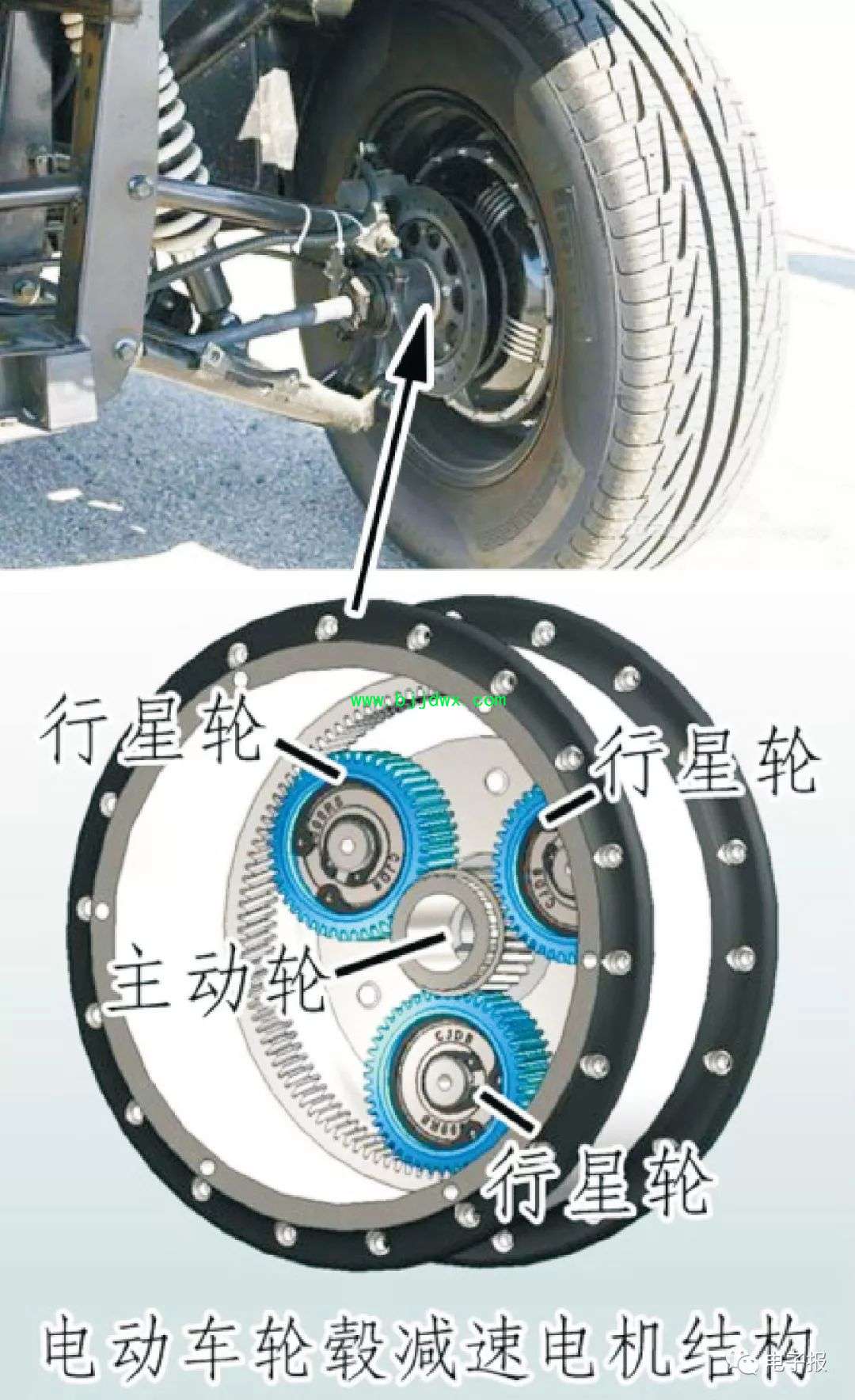

      除了功率大小不一样以外,其操控的复杂程度也是不一样的。当电动车关闭电源或电池没电的情况下,有齿轮毂电机内部设计的离合装置(通常为行星齿轮,在电机里起到类似杠杆作用,它能够降低转速,放大输出力矩),使车辆滑行或人力踩踏时的阻力比相同情况下无齿轮毂电机的阻力更小。
      简单点说,就是当电力系统关闭,车辆处于滑行状态或者人力踩踏时,有齿轮毂电机的阻力要比无齿电机更小。因为有齿轮毂电机内部通常会设计一个离合装置,踩踏的力量通过离合装置分解直接作用于后轮,并不会带动电机内部的电磁结构旋转,因此不会带来过多的额外阻力。
      还有一种是无齿轮毂电机(又叫直驱式电机),其内部结构比较传统,没有行星轮减速装置,直接依靠电磁转化产生机械能来驱动电动车。无齿轮毂电机采用的是直接驱动式,其内部一般没有离合装置,因此在断电骑行时还需要克服电磁阻力,这种结构的轮毂电机的优势是能在脚踏或者行驶时将动能转化为电能储存在电池内,不过电磁转换效率不是很理想。

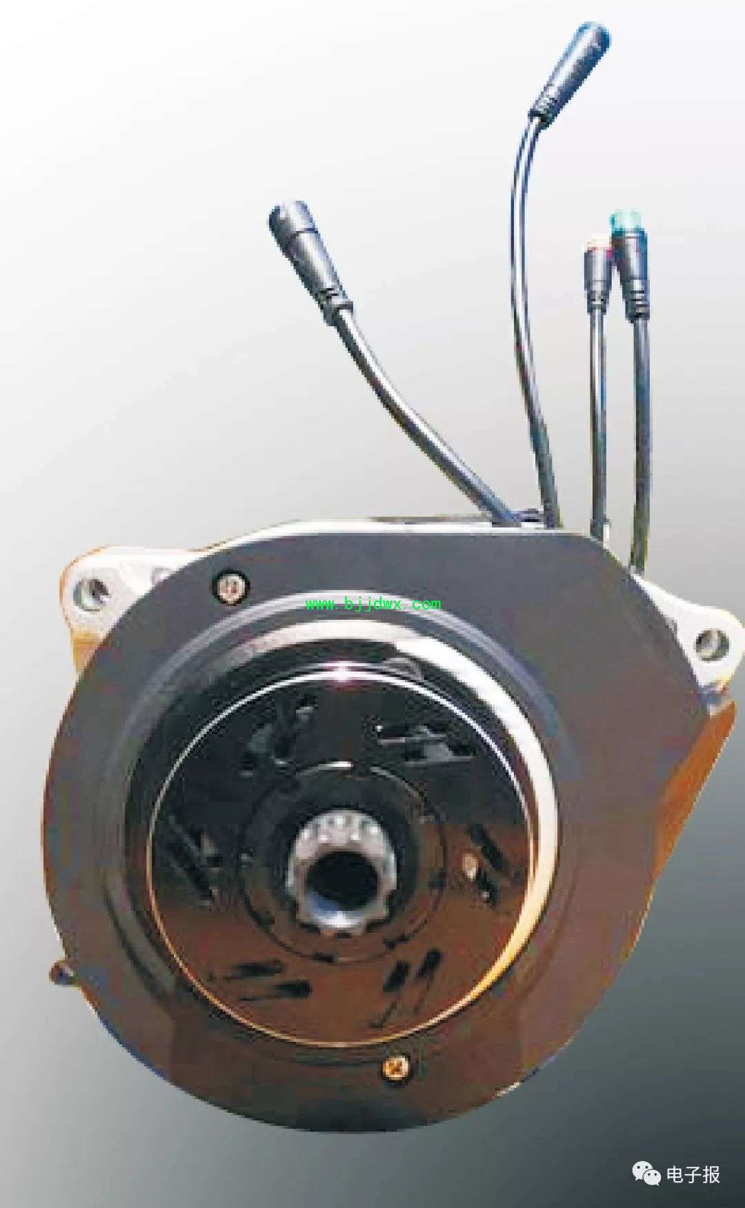

      中置电机就是安置在车架中部的电机。中置电机的优势在于能够尽量保持整车的前后重量平衡,并且不会影响避震器动作,电机所承受的路面冲击也更小,整合度高,电机外形更加简洁;在路况不佳的地面上行驶,其操控性、稳定性、通过性等方面要优于轮毂电机的车款;在同样的电池容量下,中置电机独有的动力传动结构与驱动模式让其动力和续航都比轮毂电机表现的更好。

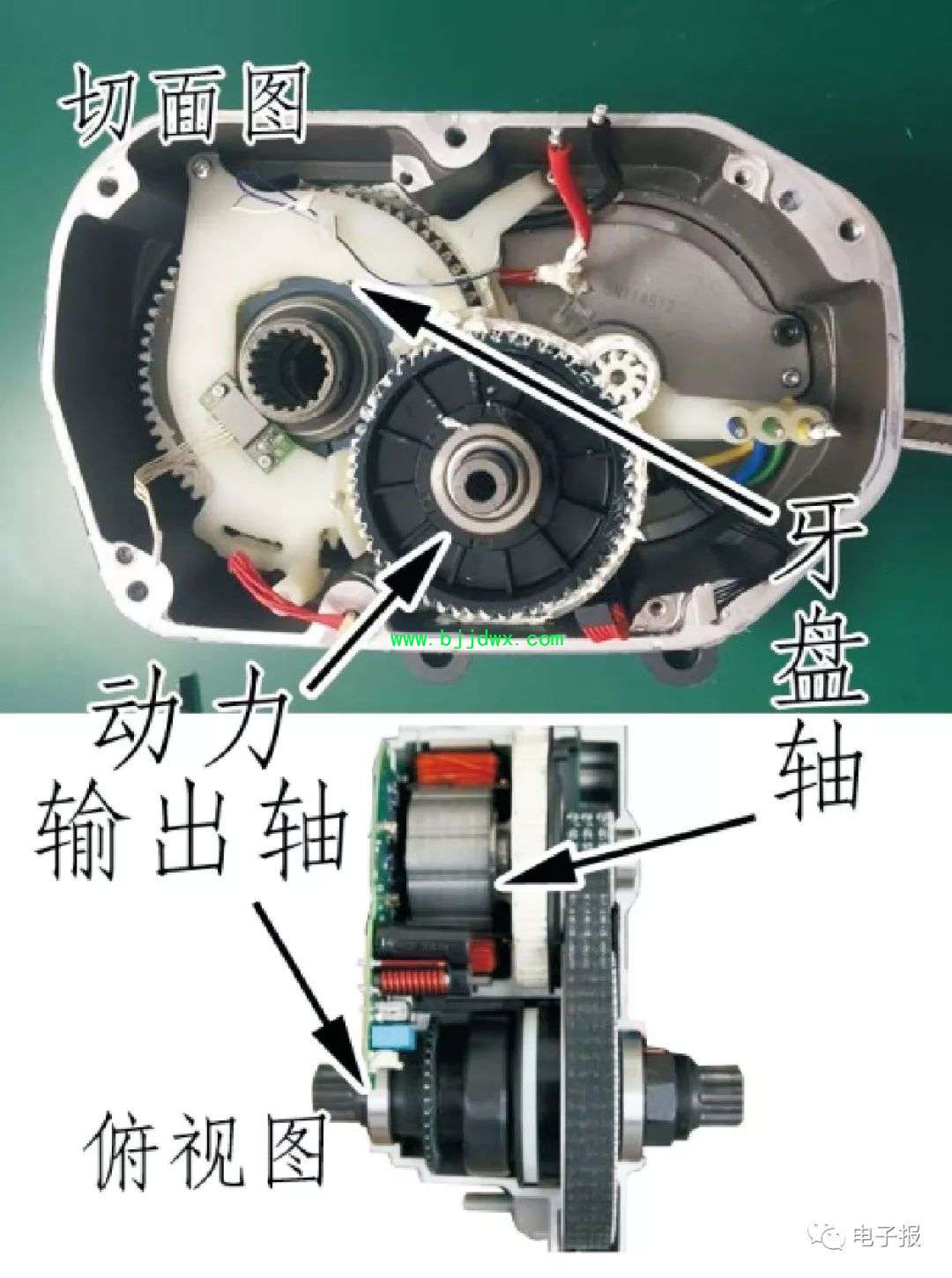

      中置电机将电能转换为动能后并不是直接施加在传动系统上,而是要通过一系列降速装置,将扭矩放大、转速降低。因此,对于中置电机自行车来说,电机动力输出轴和自行车的牙盘轴在结构上是两根轴,中间由降速机构链接。根据这两根轴相对位置的差异,可以将中置电机分为同轴电机(也叫做同心轴电机)和平行轴电机。
      平行轴电机之一结构图:左侧连接的是牙盘轴,右侧白色小齿轮连接的就是电机的动力输出轴,两轴一左一右处于平行位置,中间由一系列传动齿轮接连。

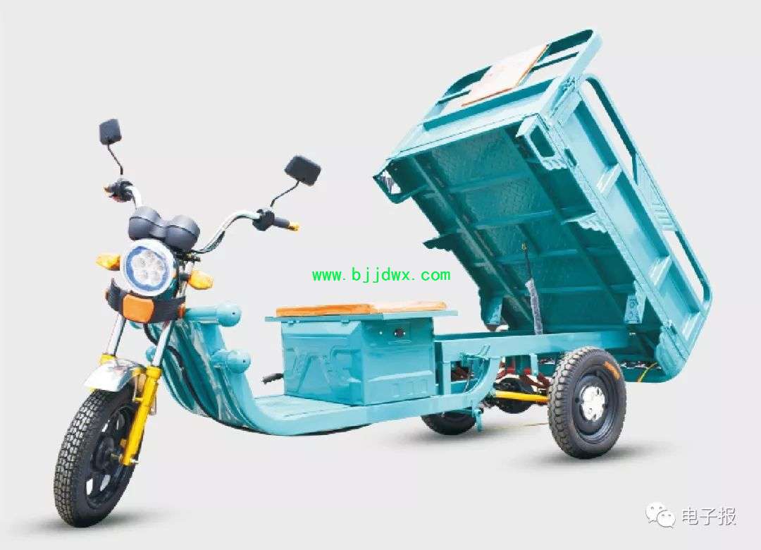

      在很多高档或者概念型电动自行车的设计图中,基本都采用中置电机;但对于国情而言,将电动自行车作为主要出行工具更多的是考虑经济性和便捷性。接地气的讲,中置电机扭矩大、动力足、起步电流小适合拉货,更适合三轮电动车使用,油改电时也可以保持车辆整体外观。动手能力强的用户也可以根据齿轮随意配置传动比,充分根据使用需求发挥出电机的潜力,甚至可以自己设计变速器和离合器。
不过这种改装以后故障率也会增大,链条、齿轮等传动部分平时也需要保养维护。
