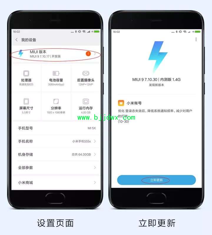

1.MIUI 8/MIUI 9开发版用户可点击“设置”→“我的设备”→“MIUI版本”在线升级,升级前务必备份重要数据。
2.点击立即更新

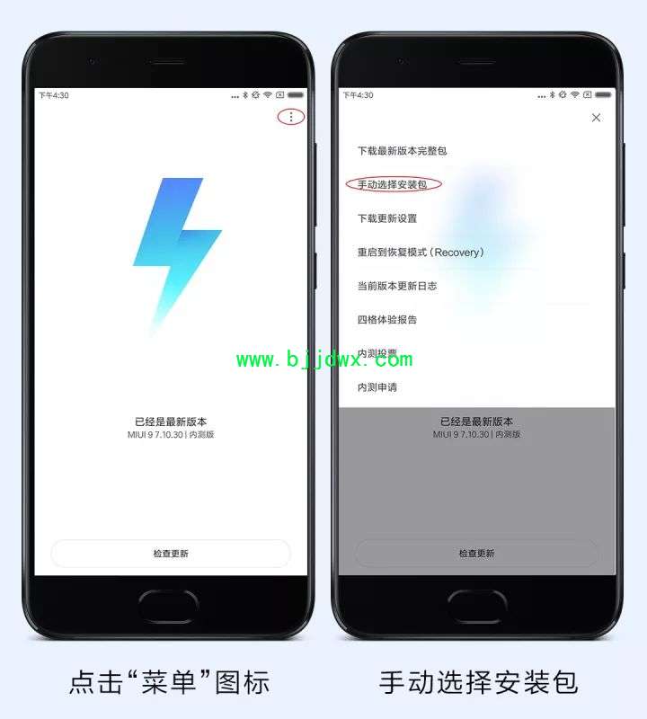

3.点击系统更新
4.点击右上角菜单图标
5.手动选择安装包
6.选择刚才放在根目录的安装包,更新系统

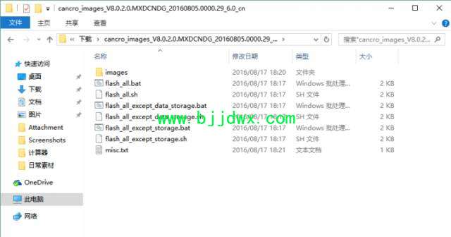

6.双击运行解压线刷包,打开完整包文件夹,复制地址栏地址如下图

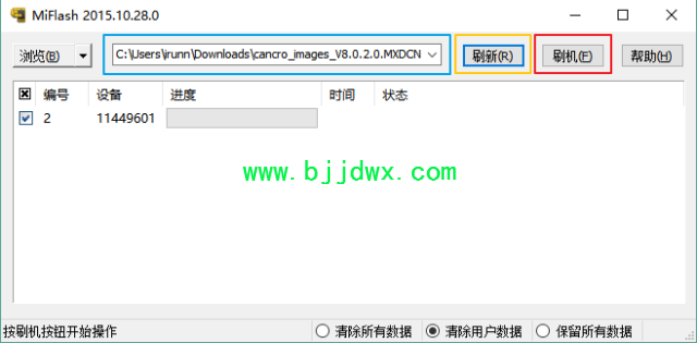

7.打开MiFlash.exe将复制的内容粘贴到下图蓝色区域位置
8.点击黄色圈选部分刷新,刷机程序会自动识别手机,点击红色圈选部分刷机开始刷机,等待刷机完成后手机自动重启即可。
