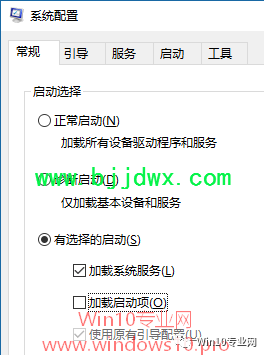

在Win10任务栏中的Cortana小娜搜索框中输入“msconfig”或“系统配置”,点击搜索结果中的“系统配置(桌面应用)”打开“系统配置”窗口。如图:
在“常规”选项卡取消勾选“有选择的启动”下的“加载启动项”选项。

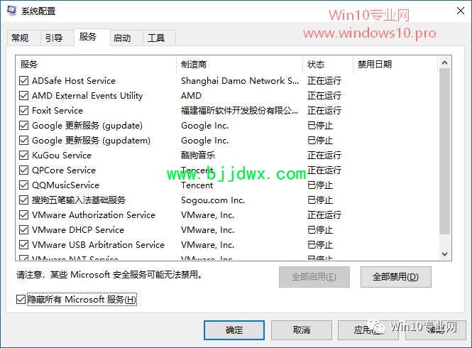

切换到“服务”选项卡,勾选底部的“隐藏所有Microsoft服务”,然后点击“全部禁用”按钮。如图:
PS: 若您启用了指纹识别登录功能,则相关服务不要禁用,否则会导致无法登录系统。

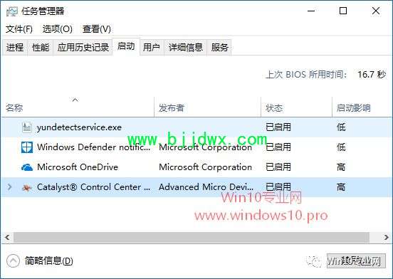

切换到“启动”选项卡,点击“打开任务管理器”,打开“任务管理器”中的“启动”选项卡。如图:
把这些启动项全部禁用。
