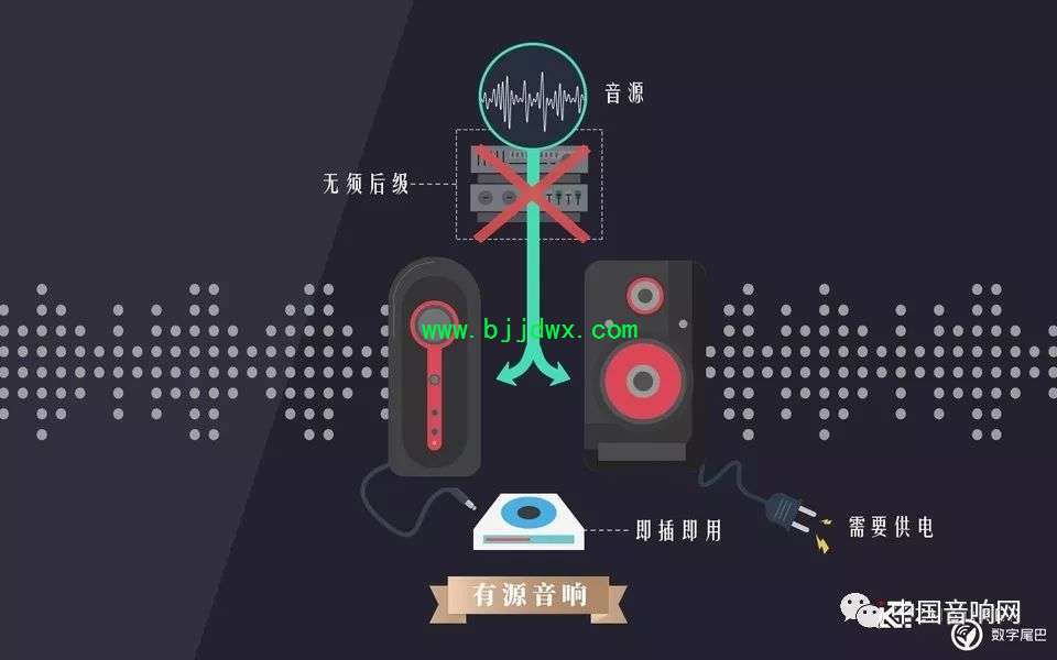

「有源音箱」,英文名为 Active Speaker,又称之为「主动式音箱」,它的一大特点是内置了电子分频系统,自带功率放大器,「有源音箱」通常标注了内置放大器的输出功率、输入阻抗和输入信号电平等参数,所以你所要做的就是接上电源和音频线即可出声。
目前录音室监听音箱或者是工程用音箱又或者是歌舞厅用的音箱基本上都是「有源音箱」,当然,现在应用于多媒体方面,比如桌面音箱、蓝牙音箱等等,都是「有源音箱」。
优点
1、自带功率放大,无需接驳后级放大器,整个系统显得简单明了,容易上手。只需要连接电脑、蓝光/音频播放机、DAP 等等就可以播放了。你也不用考虑功率的大小、阻抗匹配等专业性问题,即插即用。
2、「有源音箱」除了内置放大器之外,还有电子分频系统和解码系统,可以很系统的还原声音的本来面貌,失真更小,声底稳定,不会因线材、功放等因素的影响而有所改变。
3、空间更加灵活,由于内置放大系统和电子分频器等,你无需再摆放功放等器材,使得自己的空间更加简洁。
缺点
1、由于每个音箱都有独立的放大器和电子分配器等,所以每个音箱都需要独立供电,换句话说,你要组一个 5.1.2 或者 7.1.4 的音箱系统,你必须得要有 8 个或者 12 个独立供电电源使其工作,对电源的稳定性要求便较高。当然,假如只是电脑桌面用的话,2.0 系统只需要 2 个电源供电。
2、需要单独打开每个音箱的电源,部分「有源音箱」甚至需要调节每个音箱的音量,需要多个音箱进行配合调节音量略微麻烦点,不过也并不是所有的「有源音箱」都需要这样,所以选择的时候要留心。

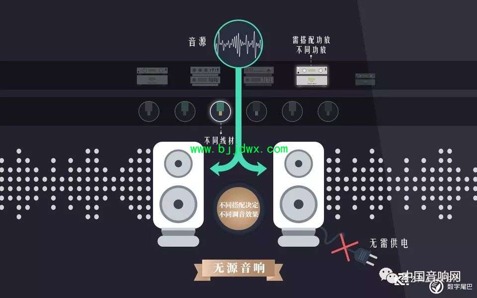

「无源音箱」,英文名为 Passive Speaker,又称之为「被动式音箱」,内部不带任何放大电路,不过会有分频网络以及阻抗补偿电路等。
它无法做到即插即用,需要有后级放大器或者是合并功放推动方可使用,整套系统相对更复杂得多。
相比起「有源音箱」,「无源音箱」除了有书架音箱这种类型外,还有落地音箱、卫星音箱等各种类型。
优点
1、无需供电,只需要连接音频线,不过需要连接功放。
2、调音灵活性增加,由于需要连接功放,所以对功放、胆机以及线材等器材的影响更大,但这就让你在搭配器材的时候可以因人而异,有些人喜欢这种音色,有些人喜欢那种音色,根据功放以及线材来决定调音的效果。
缺点
1、系统相对复杂,不像「有源音箱」那样即插即用,你需要有更专业的知识储备才能做到适合自己的搭配。
2、更占用空间,体积相对来说会大很多,在一些场景并不适用,比如电脑桌面。

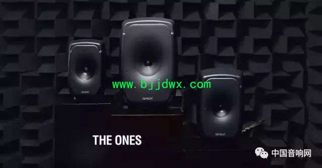

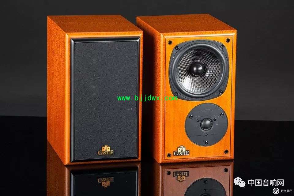

麻雀虽小五脏俱全,小音箱就不会有大威力了吗?其实不然,大家可以看看「Bose」的音箱,再看看「真力 GENELEC」的音箱,同样是小音箱,给人的震撼不亚于大音箱出来的效果,这也就是为什么这两个品牌的音箱更贵的原因,用料、调音、细节设计等各方面影响着音箱的发挥。有些厂商用了大体积箱体但是调音跟不上,其实出来的效果也不尽人意。
城堡 列治文 IV
真力 The Ones 系列
