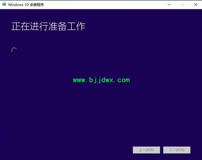

下载打开windows10安装程序并插入提前准备好的U盘,然后按照步骤点击下一步!

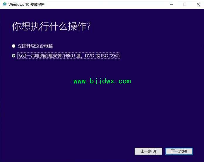

到第二步的时候,选择为另一台电脑创建安装介质,点击下一步!

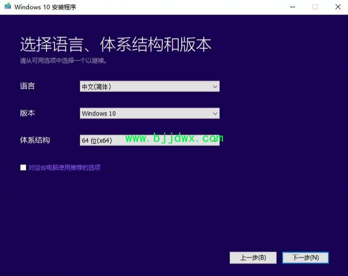

然后在这里选择你需要的语言,版本,体系结构,并点击下一步!

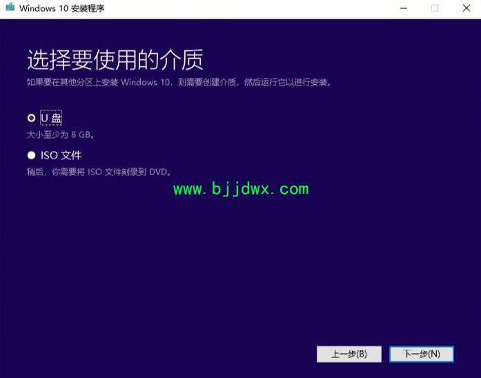

介质选择为U盘,点击下一步!

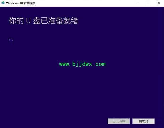

然后等待完成就可以啦,此时你可以继续操作你的电脑,丝毫不受影响!
