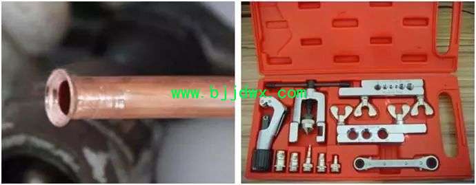

       铜管与内外机是通过螺纹喇叭口进行连接的,为了保证内外机喇叭口连接处冷媒不泄露,对铜管的扩口必须采用扩口器,严禁使用其他工具代替。
操作步骤

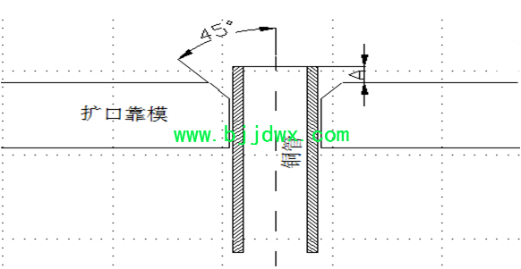

       根据管径选择大小相应的靠模,预留出大小合适的长度后,压紧靠模,将扩口器锥形扩头旋转至最上端,然后将扩口器固定在靠模上,慢慢旋紧,直至喇叭口成型。
       扩成喇叭口后,喇叭口的接触面应光滑整齐,且厚度均匀一致,不应有裂纹、损伤、麻点、皱折,而喇叭口也不应有偏斜不正等现象。

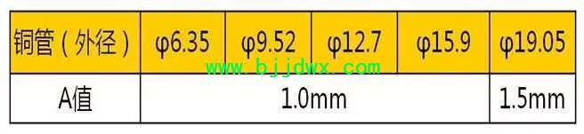

       1. 扩管不当会经常发生微漏,若产生泄漏应将其割掉再进行扩管处理,此处是发生泄漏的高频点。所以扩管的时候一定要确保A值的大小。扩口完成后在扩口部分均匀涂抹相应的冷冻油,起润滑和密封作用。

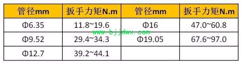

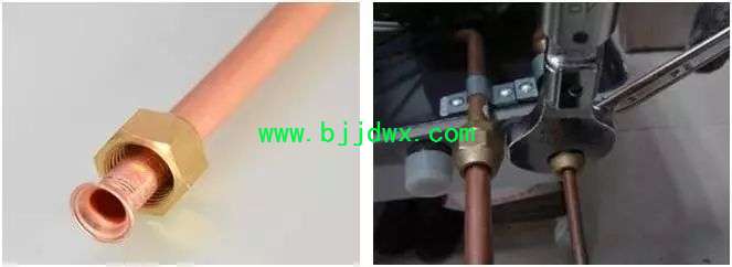

       2. 连接时一定要将管子清洗干净(用汽油纱布擦拭),并将两管对正。操作时,一只手用力矩扳手旋转紧固,一只手用呆扳手将管接头固定。旋转力矩扳手时,当听到咔咔声时即为紧好,不可再用力。
       不同粗细的管子,选用不同的力矩扳手,选用时可参照下表:
