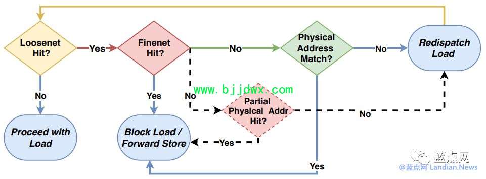

还是推测执行存在的问题:
现代处理器为提高效率都会使用推测执行自动预测和执行命令,但设计层面的漏洞则会让推测执行暴露隐患。
SPOILER与去年被曝光的幽灵系列漏洞类似都是推测执行,不同的是这两类漏洞在工作方式上是完全不同的。
因为幽灵和熔断漏洞都是现代处理器设计层面出现的缺陷,而SPOILER漏洞则纯粹是英特尔自身存在的弱点。
SPOILER发生的根本原因是英特尔专有的内存子系统实现的地址推测存在弱点,这也是只影响英特尔的原因。

研究人员表示这个漏洞涉及新颖的微架构泄露,通过干扰存储缓冲区后采用推测执行不需要任何特殊的权限。
