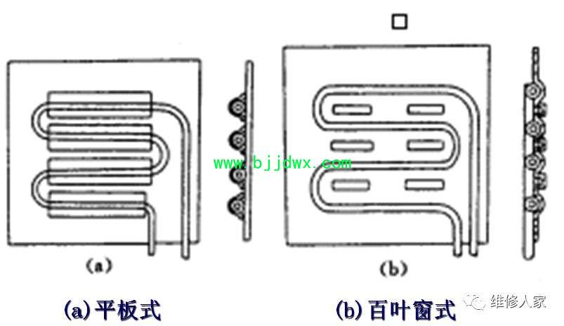

(1)平板式及百叶窗式冷凝器
百叶窗式冷凝器的换热系数比板式冷凝器高15~20%

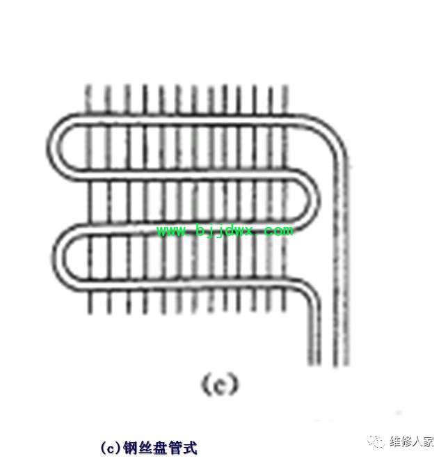

(2)丝管式冷凝器
●丝管式冷凝器:邦迪管弯成多个S形,与多根钢丝点焊而成。因其体积小,重量轻,散热效果好。其换热系数k=12~15kcal/m2·h·℃,比平板式高50%,比百叶窗式高10~15%。
● 邦迪管分为单层邦迪管、双层邦迪管两种。
单层邦迪管:只在内表面镀铜。单层管配不镀铜钢丝。
双层邦迪管:在内外表面镀铜。双层邦迪管配镀铜钢丝。
● 钢丝分为表面镀铜和表面不镀铜两种。钢丝直径φ1.6~2.0mm,钢丝间距约5~8mm,水平钢丝冷凝器效率高于垂直钢丝冷凝器。
