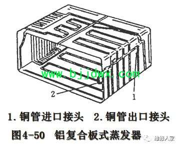

(1)铝复合板式蒸发器
●铝复合板是在铝板上印刷出石墨管路图,上面再覆盖一铝板,经过碾轧和热处理而成。
● 将复合板在高压下吹胀,带有石墨管路部分被吹胀成管路
● 用氩弧焊将进出口铝管焊接在铝蒸发器上。
● 铝蒸发器需要作表面防腐处理(电极氧化或涂漆处理)。
新型铝蒸发器将冷冻室和冷藏室两个蒸发器连成一体。
