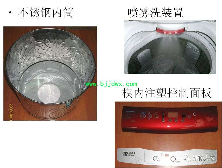

二、洗衣机的结构:
1、洗衣机基本由以下三个最基本的部分组成:
筒组件+控制部分+外箱体
筒组件:指洗衣机的内外筒及相关部件,如平衡环、平衡盖、外筒支架及滚动轴承等组成。
控制部分:主要是由控制面板、电源开关、功能键、门安全开关等控制回路组成,是洗衣机的神经中枢,指挥着洗衣机的动作。
外箱体:是洗衣机的外壳,要求箱体稳定、防潮、防湿。

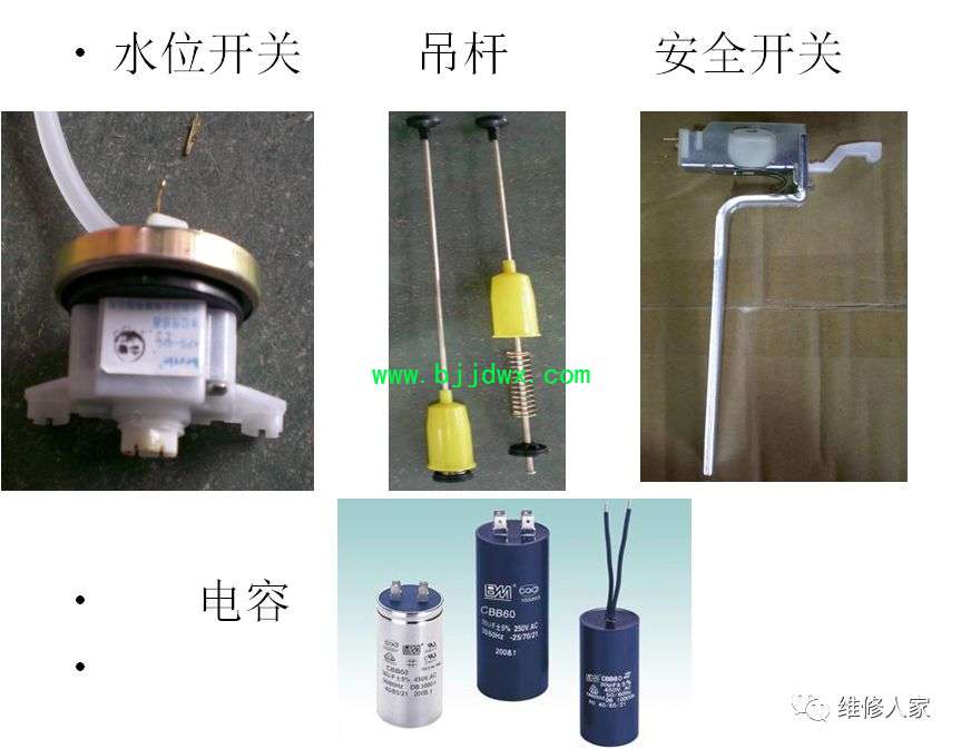

2、波轮式洗衣机的组件:
筒组件:内筒、平衡环、内筒底、法兰盘、盛水筒、盛水筒盖、减速离合器、电机、牵引器、电容器、排水阀、波轮等;
附件:进水管、防鼠板、过滤器等;
控制部分:上盖、控制盘、盘膜、安全开关、电脑板、水位开关(水位传感器)、进水阀、电源开关等;
外箱体:箱体、排水管、底脚、调整脚等。
3、滚筒洗衣机的组成:
进水配水系统、排水过滤系统、洗涤翻流系统、水温加热系统、电子控制系统等。
三、洗衣机部件名称图:

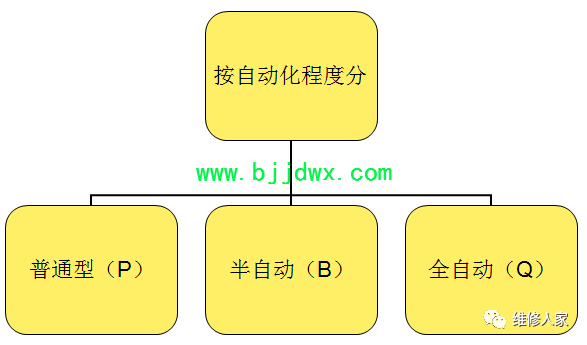

五、型号识别:
XPB72-7288S:
X指洗衣机
•P指半自动(P为普通型、Q为全自动)
•B指波轮式(G为滚筒式、J为搅拌式)
•7288是工厂自编型号
•S代表结构形式代号,S为双桶

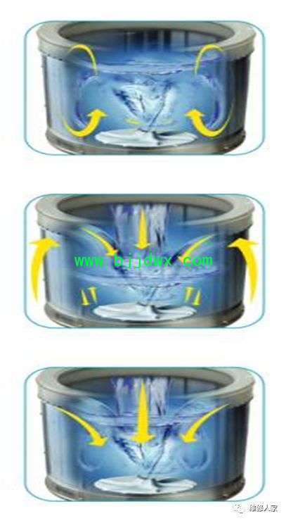

A、智能水流:搅拌水流+冲浪水流+喷瀑水流
搅拌水流:打散衣物。波轮与智能洗涤节拍相结合,使水流除了做圆周运动外,还做上下运动,从四面打散衣物,让每件衣物都得到充分的洗涤空间。冲浪水流:减少缠绕。无孔不锈钢内桶配合大推力波盘的作用,外桶动态水流不断冲入内桶,使内桶水位快速冲高回落,带动衣物大幅沉浮翻滚,有效减少缠绕。
喷瀑水流:均匀洗涤。拥有喷瀑口,形成360度立体段差喷瀑水流,充分溶解洗涤剂并且使衣服在桶内充分的翻滚与搅拌,高浓度洗涤液快速穿透织物纤维,彻底去除衣服上的顽固污渍,均匀洗涤衣物。
360度立体段差喷瀑水流结合魔术过滤网,还可以形成强大的水流循环系统,将衣物上脱落的毛屑、杂质等一网打尽,令过滤更彻底。
