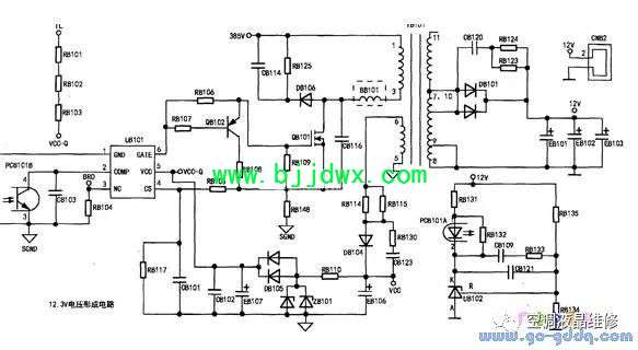

长虹XA6A-IP机芯液晶彩电待机电源原理分析
该机芯彩电待机电源管理芯片采用LD5530(UB101),如下图所示。
  LD5530是一个高度集成的峰值电流模式控制器,针对低功耗反激式电源设计,采用内部固定65kHz频率工作模式。当负载功率下降后,控制器进入突发模式,开关频率最低可降到25kHz,假如输出功率继续降低,控制器进入自动跳频工作模式,以减小功耗,保持高效率状态。
  LD5530内置过载保护(OLP)、欠压保护(UVLO 、阈值7.5V)和过压保护(OVP,阈值28.5V)等电路,可以直接驱动中小功率MOSFET管。
  LD5530与许多采用TSD -6封装的绿色模式表2 LD5530(UB101)引脚功能与实测电压PWM控制IC(如LD7535、CR6848、CR6850、CR6853、OB2263、OB2262、SG6848、GR8836、NE 1102、M5576、RS2051、RS2030和ACT30)引脚兼容,但功率大小有差异。代换时,需检查③脚是否外接电路,如无,直接换上LD553。即可;假如③脚外接有一只电阻到地,这类IC有OB2263、LD7535等,若要换用上述其他型号IC,则在③脚对地接一只100kΩ电阻。
  (1)启动电路
  该电路由RB 101 ~RB 103和EB 107等元件组成。AC220V电压经RB101-RB103限流后向EB 107充电,EB 107两端的电压(VCC-Q)逐渐升高,当升至16V时,UB101内部电路开始工作,从⑥脚(GATE)输出PWM脉冲。
  (2)功率变换电路
  当UB101的⑥脚输出高电平脉冲时,QB101饱和导通,由于流过TB101的①-③绕组的电流不能突变,因此流过TB101绕组的电流逐渐增大,在线圈上产生磁场,把电能转变成磁能储存在TB101中。
  当UB101的⑥脚输出低电平信号时,QB 102因基极电压低于发射极电压而导通,QB101栅极的电荷通过QB 102的e、c极及RB 108泄放,QB101迅速由饱和导通转为截止。TB101的①-③绕组产生的感应电压瞬间反向,与①脚输入的300V(PFC电路工作后为385V)直流电压盛加,在③脚产生约600V尖峰电压。此时,二极管DB 106导通,尖峰电压被RB125、CB114等元件吸收,QB101的漏极电压迅速降低,避免QB 10过压损坏。
  从QB101源极流出的电流经R13148到地,在RB 148两端产生压降,该电压经RBl05、CB101送入UB 101的④脚,与反馈回来的FB信号一起,控制⑥脚输出的PWM脉冲信号宽度,限制流过QB101的最大电流,避免QB101过流损坏。
  当有交变的电流流过TB101的①-③绕组时,TB101的次级绕组均会产生相应的感应电压。TB101次级⑤-⑥绕组感应的电压经RB114、RB115限流,DB 104整流,EB 106滤波后,形成VCC电压,再经RB110限流、ZB101(24V)稳压、DB 105隔离后加到UB101的⑤脚,为UB 101提供正常工作电压。
  TB101次级⑨-⑩绕组产生的感应脉冲经DB101整流、EB101-EB103滤波后.形成12.3V的直流电压为主板电路供电。
长虹XA6A-IP机芯液晶彩电稳压电路原理分析
 本电路主要由UB102(TL431)、PCB101、UB101及相关外围元件构成,通过光祸PCB 101控制UB101的COMP端子输出电流的多少来实现输出电压的稳定。
  电视机正常工作后,功率因数校正电路进入正常工作状态,输出稳定的PFC电压(385V),同时,12.3V电压负载因整机进入正常工作状态而加重,输出功率增加,经稳压环路处理后UB 101的②脚输出电流减小,电压上升,在内部电路检测到②脚电压高于1.6V后,芯片进入正常工作模式。UB101的②脚电压与工作频率关系如下图所示。
  当某种原因造成负载变轻或输入电压升高时,输出的12.3V电压也跟着升高,通过RB135和RB134分压加到UB102的R极电压升高,与LJB102内部的2.5V基准电压比较后,UB102的K极电压下降,则流过光祸PCB101内发光二极管的电流增大,其③、④脚内部的光敏三极管等效电阻降低,从UB101②脚流出的电流增大,电压下降,经集成块内部电路处理后使UB101的⑥脚输出的PWM脉冲占空比减小,QB101导通时间减少,TB101储能减少,次级输出电压降低,达到稳压的目的。当12.3V输出电压降低时,稳压过程与上述相反。
  CB109和RB133、CB121组成消谐振电路,防止UB102进入谐振状态,避免稳压环路失控。

     1)过压保护
  (OVP)过压保护功能主要由UB101的⑤脚内外电路完成。若UB101的⑤脚电压超过28.5V(典型值)时,UB101内部的过压比较器(VCCOVP)输出翻转,经20p延时后,UB101进入过压保护状态,⑥脚停止输出驱动PWM信号,从而保证电源安全。
  2)短路保护
  UB101内置故障计时器,当电流峰值达到极限值时,芯片内部的计时器开始计时,若时钟周期结束而峰值电流仍为极限值,控制器就进入门锁状态,芯片工作在低频突发模式(跳周期工作模式)下,避免负载短路造成电源功率器件损坏。
  提示:这点是在维修12.3V带不起负载时,需要重点考虑的原因。大家会碰到整流管短路或负载过重造成无12.3V电压的情况。
  3)欠压(UVLO)保护
  UB101内置欠压保护电路(UVLO),当检测到⑤脚(VCC)电压小于7.5V时,芯片就会进入欠压保护状态,关闭⑥脚驱动脉冲信号输出。
