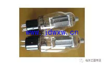

晶体三极管出现之前是真空电子三极管在电子电路中以放大、开关功能控制电流。
真空电子管存在笨重、耗能、反应慢等缺点。

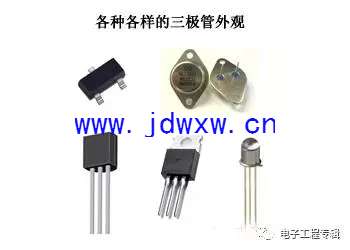

经半个世纪的发展,三极管种类繁多,形貌各异。
小功率三极管一般为塑料包封;
大功率三极管一般为金属铁壳包封。

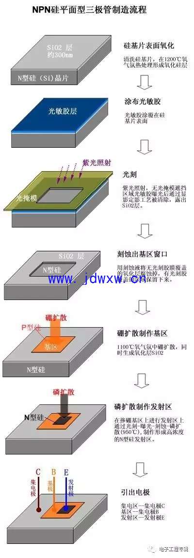

NPN型三极管的制造流程
管芯结构切面图
工艺结构特点:
发射区高掺杂:为了便于发射结发射电子,发射区半导体掺浓度高于基区的掺杂浓度,且发射结的面积较小;
基区尺度很薄:3~30μm,掺杂浓度低;
集电结面积大:集电区与发射区为同一性质的掺杂半导体,但集电区的掺杂浓度要低,面积要大,便于收集电子。
三极管不是两个PN结的间单拼凑,两个二极管是组成不了一个三极管的!
工艺结构在半导体产业相当重要,PN结不同材料成份、尺寸、排布、掺杂浓度和几何结构,能制成各样各样的元件,包括IC

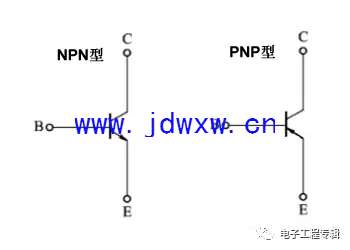

三极管电路符号

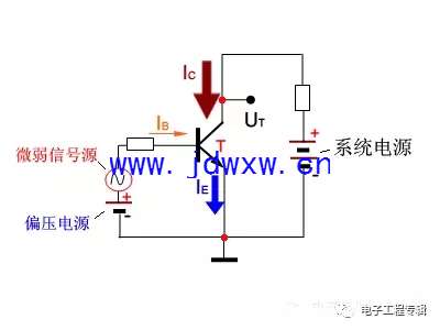

三极管电流控制原理示意图
三极管基本电路
外加电压使发射结正向偏置,集电结反向偏置。
//射电流关系:
IE  =  IB  + IC
IC  =  β  *  IB
假如 IB = 0, 那么 IE = IC = 0
