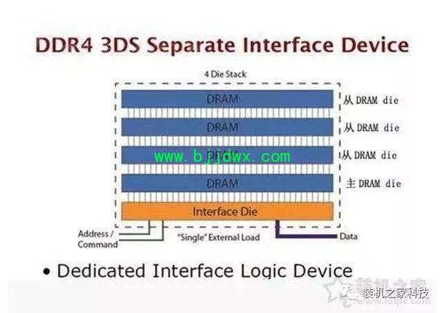

DDR4内存采用了差分信号技(DiffrentialSignaling)术和三维堆叠技术(3DS)。DDR4内存既采用了传统的SE信号,还采用了差分信号技术,传统的SE信号传输机制在高频率下信号容易受到干扰,而差分信号技术采用两条线路来传送一个信号,大大增加了抗干扰能力。它用来增大单颗芯片的容量。在使用了3DS堆叠封装技术后,单条内存的容量最大可以达到DDR3产品的8倍之多。举例来说,目前常见的大容量内存单条容量为8GB(单颗芯片512MB,共16颗),而DDR4则完全可以达到64GB,甚至128GB。

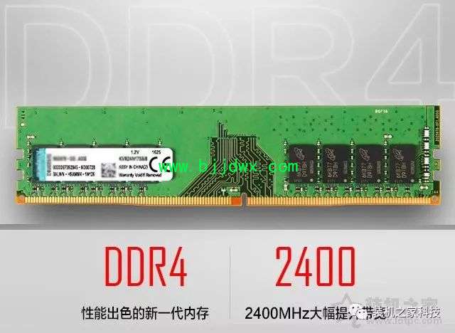

3、内存频率与带宽
DDR4内存的工作频率从2133MHZ起步,最高可达4266MHZ,相比DDR3内存工作频率、内存时序有着较大的提升。DDR4内存的每个针脚都可以提供2Gbps(256MB/s)的带宽,DDR4-3200那就是51.2GB/s,比之DDR3-1866高出了超过70%。

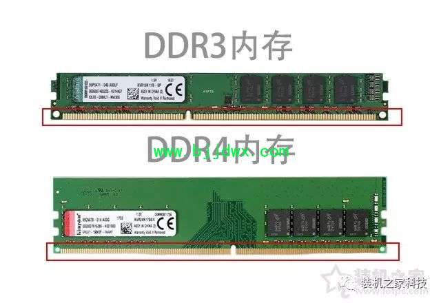

4、外观变化
历代内存金手指一直都是直线型的,直到DDR4内存之后,金手指的设计为中间稍突出,而边缘收矮的形状,这种设计的好处局势,以保障DDR4内存金手指与内存插槽触点有足够的接触面,确保信号传输稳定,同时也解决了内存难以拔出和难以插入的问题。而DDR4内存金手指中间的缺口(防呆口)位置相比DDR3更加靠近中间。
在金手指触点数量方面,DDR4内存有284个,而DDR3内存则是240个,每一个触点的间距从1mm缩减到0.85mm。
DDR4和DDR3兼容吗?
由于DDR3和DDR4金手指设计的差异,加之防呆口位置的不同,所以两者是无法兼容的。

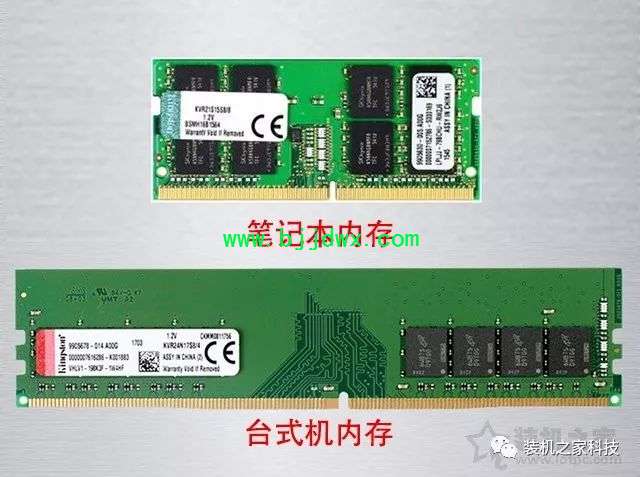

学会区分台式机内存和笔记本内存
笔记本和台式用的内存条尺寸不同,台式机内存相比笔记本内存要长一些,如下图所示。
