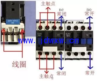

交流接触器如何接线?
  1、3、5接三相电源,(主电路部分)
  2、4、6接三相电机
  A1、A2 是这个接触器的线圈,接到控制电路里面去,通过控制这个接触器的线圈(A1、A2)来实现控制住电路部分的电机(以小控大)。
  13、14表示这个接触器的辅助触点,NO表示为常开,也就是没通电的情况下13、14是断开的,通电后13、14是闭合的。放在控制电路部分用来自锁(并联在启动按钮上),达到连续运行的目的。

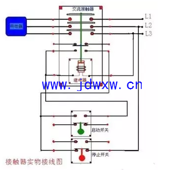

首先电源三相分别接接触器的主触点L1,L2,L3,再从接触器的T1,T2,T3接出三根线接电机的三个接线柱,以上是主电路。
控制电路:从L1引出一根线接停止按钮(停止按钮是常闭的,启动按钮是常开的,这个应该知道吧!)从停止按钮出来接启动按钮一端和接触器辅助触点的一端,然后从启动按钮的另一端接辅助触点的另一端(这部分也就是自锁),从这一端出来的线接线圈A1,线圈A2出线接L2或L3。
首先我们先了解施耐德交流接触器的几个基本常识交流接触器有两个基本东西,主触头和辅助出头,主触头故名思议就是用来和用电器接触的或者接在主回路上,辅助触头就是接在控制回路上,用来控制主回路的。
