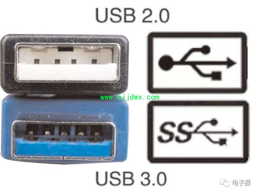

      其中USB2.0和USB3.0很好区别:一个是外观上USB2.0通常是白色或黑色,而USB3.0则是蓝色接口;另一个则是USB公口的标记不一样,USB3.0接口部分标记有“SS”样式,而USB2.0则只标记普通的USB通用标识。

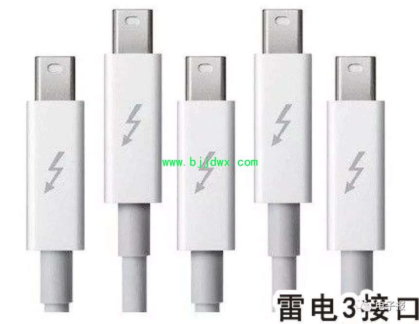

雷电接口(雷电3)
      雷电接口(Thunderbolt)是由英特尔主导,拥有极为出色的速度优势,第一代传输速度就做到了10Gbps。不过雷电接口前两代采用的是mini DisplayPort接口,虽然有苹果公司在苹果设备上大量配备推出,但也没有得到普及化。
      紧接着Type-C接口受欢迎逐渐普及, 英特尔直接将第三代雷电接口(雷电3)使用Type-C取代原来的DisplayPort的接口形态,接口是Type-C的形状,它的接口速度达到双向40Gbps,可以理解雷电3为使用Type-C物理接口上跑的40Gbps的雷电协议。
      一个雷电接口,一条线,就可以连接多个外设,因为雷电同时支持数据、视频、音频和电力的传输。雷电接口相当于Mini DP+PCI-E。PCI-E意味着你可以把它转换成多种接口甚至给电脑安装一块外置的显卡或声卡。

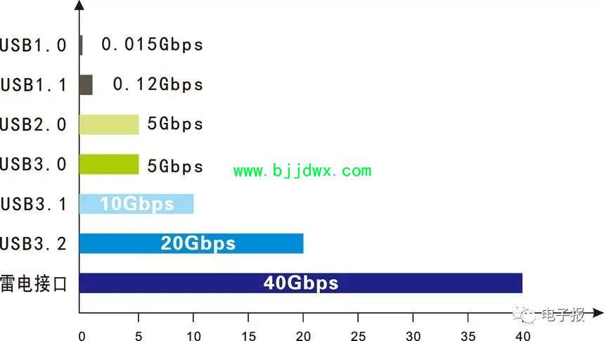

      最后来一张接口速度图,大家比较一下。
