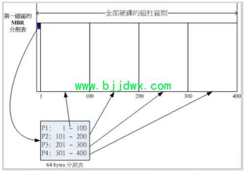

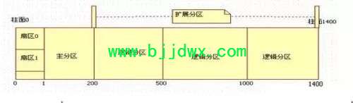

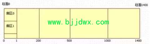

MBR是如何工作的呢,不用深究,反正就是系统开始时会主动读取数据的地方,这样才能引导进行操作系统的启动;DPT要仔细的讲讲,分区的大致意思就如同抢地盘,不过人家比较规矩,按照柱面(最小的分区单位)分配,比如第一个分区从柱面1-200,第二个分区201-500,但三个分区501-1000...(省略并非可以无限分配下去哦)
图1
图2
为啥说不能一直分配下去呢,技术柱面数量足够,因为上面说到硬盘分区表只有64个字节,每条分区记录需要占用16字节,最多只能分4个。疑问在此:我的电脑怎么分了5个(c\d\e\f\g)?

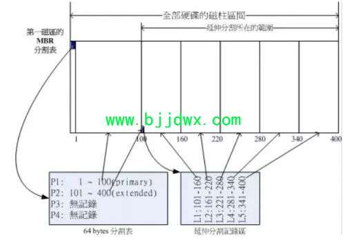

其实我说的4个分区是所谓的主分区,为了能支持很多分区引入了扩展分区的概念, 也就是说,可以使用DPT中一条记录来记录扩展分区的信息,然后在扩展分区中再继续划分逻辑分区,而逻辑分区的分区信息则记录在扩展分区的第一个扇区中,如此则可以像链表一样划分出很多分区来。但注意,一个分区表中可以有1~4条主分区,但是最多只能有1个扩展分区。
图3
图4

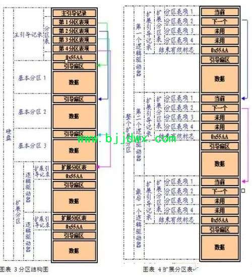

分区表之间是如何关联的,详细讲一下,分区表是一个单向链表,第一个分区表,也就是位于硬盘第一个扇区中的DPT,可以有一项记录扩展分区的起始位置柱面,类似于指针的概念,指向扩展分区(图3),根据这项记录我们可以找到扩展分区的某柱面0磁头1扇区(CHS),而这个扇区中又存放了第二个分区表,第二个分区表第一项记录一般表述了当前所在的逻辑分区的起始/终止柱面,第二项记录表述了下一个逻辑分区所在的0磁头1扇区(CHS),第三、第四项记录不存任何信息(图4)。
请看下图,主引导记录/分区表所在的是硬盘第一个分区,基本分区1、基本分2、基本分区3都是主分区、扩展分区内有2个逻辑分区,每个逻辑分区的第一个扇区都是分区表。
