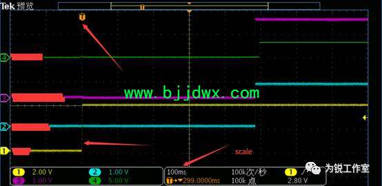

1.单次触发(single)
单次,即只会触发一次。这种模式下,设置好触发条件后,示波器不断扫描,在不满足触发条件的时候,屏幕上不会显示扫描线。当满足触发条件的时候,示波器就会停止扫描,进入stop状态。触发后也会记录下触发前的一段时间的波形,可以通过调节‘T’点(触发点)位置或者调节scale时间,方便观察触发前后一段时间的情况。
注意:scale假如调的比较大的话,触发结果会需要比较长的时间显示,比如下图图1,scale为100ms,即使上电就触发了,也需要经过800ms才会显示(100ms x 8格),假如scale调到1S,那就是8S了。
图1

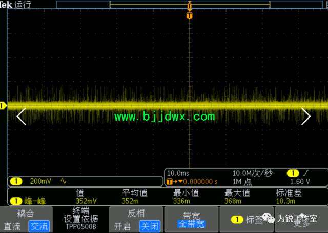

    下图中图2和图3,是针对同一个电源测试的纹波,图2测得的结果是352mV,图3测得的结果是56mV,是什么导致测量结果相差这么大呢?
                       图2
                            图3
在电源纹波测量的时候,由于电磁辐射以及接地线比较长等原因,会导致引入很多高频信号,所以在测量纹波过程中注意以下几点:
  1. 1. 设置示波器带宽抑制20M(这是图2和3的区别)
  2. 2. 因为纹波属于交流成分,所以通道耦合采用“交流”
  3. 3. 示波器探头选择合适的档位,一般情况下选择x1档位,假如电压比较大,或者带宽要求比较高时,选择x10档位,x10档位带宽会远高于x1档位。
  4. 4. 选择合适的量程,用10V的量程去测50mV的纹波,结果当然不对。
  5. 5. 接地线越短越好,最好不要使用鳄鱼夹线,用弹簧针。

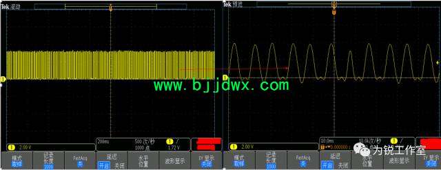

有时候工程师们可能会需要测量一段不规则波形中的一段,但是时间又比较短,可能一闪而过,在这时候,一般的做法就是将示波器横轴scale调大,调到几百毫秒甚至几秒,那么问题来了,scale调大后,波形虽然采集到了,但是一放大就完全失真了,相关参数完全看不到。如图4,本来一个很漂亮的方波,放大到10ms就完全失真了。
图4
     在这种情况下,我们需要调整示波器的采样率,将采样率调大,比如由原来的500次/秒调节到2.5M次/秒,那么就变成了图5这种情况,即使放大到100us仍然很漂亮。细心的工程师可能会发现,图5中,放大到到100us后,采样率应该自动变成5G次/秒的,但实际只有2.5G次/秒,那是因为示波器最大采样率为2.5G次/秒。
     假如将采样率调的太高,有时候容易导致示波器卡顿,所以根据实际需求,调整到合适的采样率为宜。
图5
