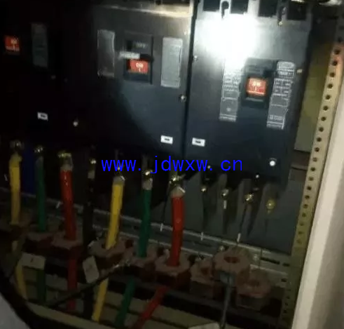

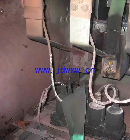

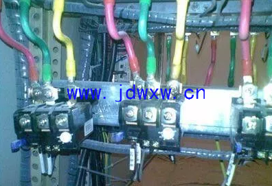

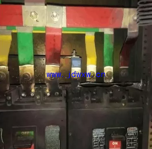

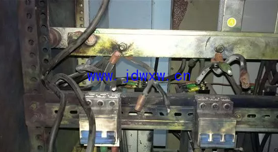

铜排被烧了,是什么原因导致造成的?
2018-2-23 08:20| 发布者: 南召修电视| 查看: 1122| 评论: 0
摘要: 跟椐图片上看,是有导电异物碰及引起弧光短路,弧光还引及隔壁开关的零钱桩头。如开关受潮引起,那开关盖首先烧焦,照片上反映盖子很好。如电流过大,那么串联电流处处相等,上面铜排上的油漆沒有变色,证明没有超载 ...
上面铜排上的油漆沒有变色,证明没有超载。假如螺丝没有紧足,那么螺丝螺母先要变色,再有氧化层脱落,再要热坏开关绝缘盖。假如按规程安装,相间绝缘隔扳安装好,不会出此事故,这是我个人看法。
后级短路,空开跳闸。没有装隔弧板。切断的短路电流,从上口喷出的电弧,在出口处电离,二次放电,直接造成相间短路。小动物,灰尘,都不是正解。因为那种短路点电阻比较大,不会有那么大电流。见过老鼠被电死挂在电器上,电器丝毫无损。
相线线鼻子与空开接线端子松动,接触面不够不紧靠,两者之间电阻增大,当有大负载电流且不超过额定负载电流时,两接触面间如串联了一个大的电阻,这个电路是纯电阻电路,消耗电功率P=I2R,w=pt,w电能转成热能,随时间t的持续,w上升,触点温度剧增,同时相间缺了灭弧罩,这时,高温电离空气致使相间短路,造成空开上桩头烧坏。
当空气开关大电流分闸的时候,会在带电端产生分断过电压,分断电流越大瞬间产生的过电压越高,而高电压电离作用很容易就击穿了相间绝缘,这就是为什么一般在空气开关上端出现短路的原因了。
这不是分合闸拉弧造成的,是空开上端格板没装异物短路造成的,因铜排和螺丝没有明显变色。这安装空开的人太懒太没责任心了
