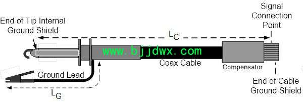

商用探头的低带宽极大地限制了测量精度。工程师们习惯了慢的上升和下降时间,因此很容易忽略遗漏的信息。另外,普通探头连接到信号源会产生失真。这些连线(特别是地线)有很长一段没有屏蔽。一段4-6英寸(10-15cm)长的地线可能会拾取来自电路或其它地方的辐射噪声,并将噪声注入同轴电缆形成共模信号。这种容易被忽略的信号会叠加到有用的信号上。
图1显示的是一种典型的商用电压探头,它包含一段未屏蔽的信号或地线,会形成环形天线。这段线拾取到的噪声电平正比于环路面积以及噪声能量和噪声频谱。只需简单地将地线夹到探头上然后靠近目标电路板就能观测到这种噪声。
图1:普通电压示波器探头用一根地线夹到待测电路。

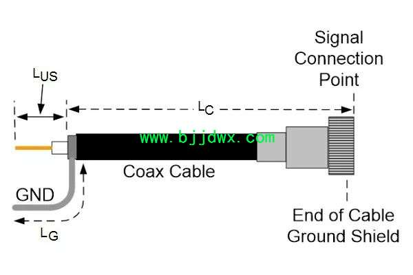

对低于示波器输入端最大额定输入电压的信号,可以用一段剪下来的50Ω BNC同轴电缆作为探头。未屏蔽的中心导体和带屏蔽的尾部长度不能超过1英寸(25mm),以便最大限度减小噪声拾取。要想观察特定节点的信号,可以将中心导体直接焊接到该节点上;地线应该焊接到最近的关联地上,也就是说,不能连接到在探头和目标节点之间有很长pcb走线的地。这种探头只能提供从目标电路到示波器的高频信号屏蔽。示波器的输入终端电阻应该是1MΩ。图2显示了这种1:1屏蔽探头的设计。
图2:基于同轴电缆的1:1屏蔽式电压探头。探头上的电感(LUS)和地线(LG)会限制带宽,但由于尺寸小,有助于减少噪声拾取。

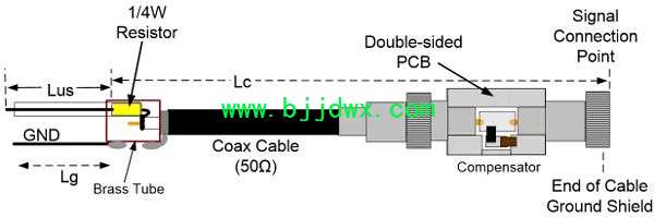

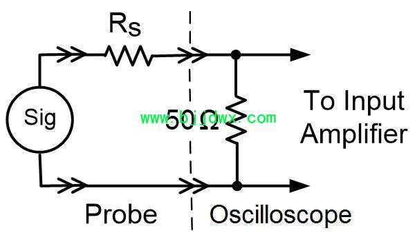

n:1探头主要用于信号幅度(包括任何尖峰)超过示波器输入放大器最大额定电压的情况,这种探头制作起来稍微复杂一些。其简化后的原理图如图3所示。
图3:简化后的n:1电压探头原理图,其中的串联电阻RS需要一定的计算才能确定值的大小。
因此首先也是重要的一步是确定这个检测电阻(RS)的大小。这可不是想像的那么简单,有多个因素需要考虑。
将示波器的输入终端电阻设为50Ω,这样示波器内部的50Ω终端电阻就成为了分压电路的底部电阻。你完全可以放心地认为这个电阻的精度超过0.1%。其功耗不应超过0.25W。这个额定功率决定了能够进入示波器输入端的最大电流值。

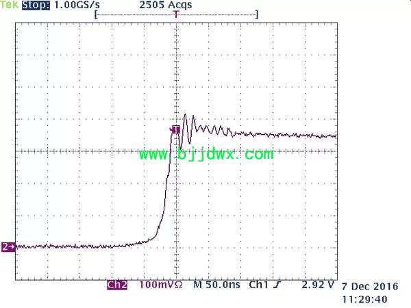

所有这些因素彼此之间必须取得平衡,它们将确定示波器输入放大器的增益设置。假如信号太低,示波器的输入增益必须设置在小于100mV的范围。由于输入信号非常接近输入放大器的本底噪声,因此显示的信号会带很多噪声,从而导致ADC输入分辨率降低。信号可能只能被ADC(假设是8位的ADC)的低四位比特捕获,最终你会看到最低有效位(LSB)的量化步骤。这种情况难以避免,特别是对具有高降压比的探头。图4显示了一个1000:1 50Ω探头的典型波形。
图4:低电平示波器迹线通常会显示输入信号上的量化噪声。
