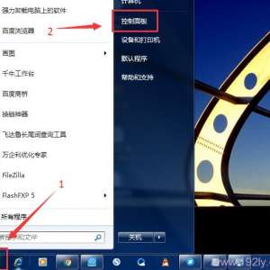

一、关闭睡眠(休眠)功能

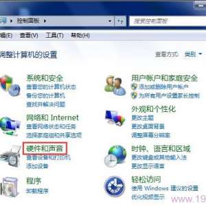

1、点击Windows系统左下角的“开始菜单”,然后点击“控制面板”
打开Win7的控制面板
打开Win7的控制面板

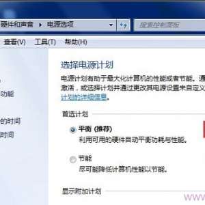

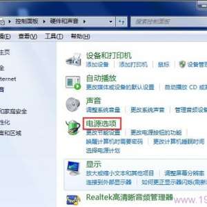

3、点击“电源选项”
继续点击“电源选项”
继续点击“电源选项”

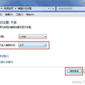

4、点击“更改计划设置”
在电源选项中,点击“更改计划设置”
在电源选项中,点击“更改计划设置”
5、在“使计算机进入睡眠状态”选项后面,选择:从不——>点击“保存修改”,如下图所示
关闭Windows 7的睡眠(休眠)功能
注意问题:
假如你的是笔记本电脑,这里有2个选项,分别是:用电池、接通电源,在这2个选项中,分别选择:从不。

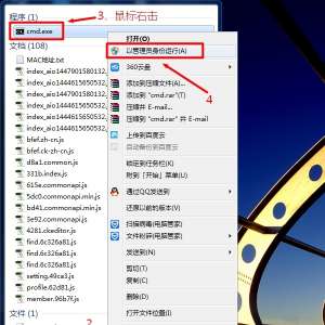

二、删除休眠文件(hiberfil.sys)
1、点击左下角的:开始按钮——>在搜索框中输入:cmd——>找到顶部的搜索结果选项 cmd,然后鼠标右击,选择:以管理员身份运行,如下图所示
在Win7中,以管理员身份运行CMD
在Win7中,以管理员身份运行CMD

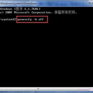

2、在弹出的对话框中点击“是”

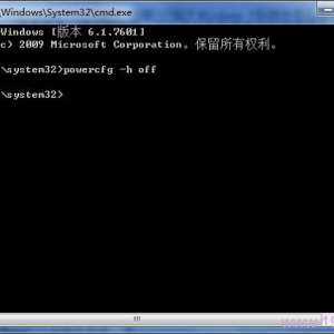

3、输入命令:powercfg -h off,然后按下键盘上的 Enter键执行
Win7中删除休眠文件
Win7中删除休眠文件
4、命令执行成功后,就会成功删除C盘中的休眠文件hiberfil.sys
删除成功
删除成功
