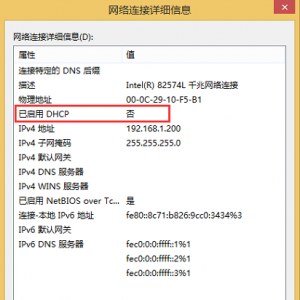

本地连接未启用dhcp怎么办?最近有用户在问小编这个问题。其实本地连接并不是一定要启用DHCP才能上网的,需要根据用户的上网环境来确定的;也就是说,本地连接DHCP未启用时,并不是一定就有问题,需要根据你的网络环境来确定的。

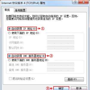

1、电脑连接【路由器】上网时,一般情况下都是建议用户在本地连接中把IP地址设置为自动获得,也就是启用DHCP,让电脑自动从【路由器】上获取IP地址上网。假如不会设置,请点击阅读文章:电脑动态IP地址的设置方法。
电脑动态IP地址配置
电脑动态IP地址配置
把IP地址设置为自动获得后,为了保险起见,请查看下你电脑上的DHCP服务是否正常启用,假如DHCP服务未启用,请选择启用。下面以Windows 7系统为例进行介绍。

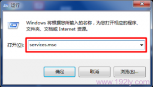

(1)、打开运行框:同时按下键盘上的“Win”+“R”按键(“Win”按键在键盘左下角的Alt按键旁边,是一个Windows的图标),适用于Windows XP/7/8/10
(2)、在运行框中输入:services.msc,然后点击“确定”。
运行框中输入services.msc
运行框中输入services.msc

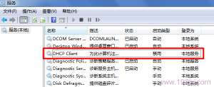

(3)、找到“DHCP Client”,查看“状态”、“启动类型”。“状态”显示:已启动;“启动类型”显示:自动,表示正常;假如不是这样显示,请双击“DHCP Client”进行设置。
查看DHCP Client服务的状态
2、现在说下另一种情况,在一些公司网络中,网络管理员经常把网络配置为使用固定IP(静态IP)上网,也就是管理员会给每一台电脑分配一个IP地址、子网掩码、网关和DNS地址;用户需要在本地连接中,填写网络管理员分配的IP地址信息,才能上网。
这时候查看本地连接,仍然会显示DHCP未启用,但是不会影响到用户的正常上网的,所以无需进行任何操作,可以忽略此问题。

(2)、假如已经把电脑IP地址设置成了自动获得,但是还是显示DHCP未启用;则有可能是电脑上的DHCP服务没有启动,请手动启动DHCP服务即可解决问题。
