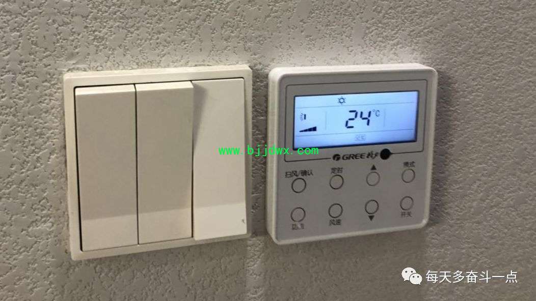

最近常有人咨询格力多联内机怎么调节风压,为什么要调节风压呢?是因为内机风速低还是内机接了风道,导致内机热风吹不出来呢?假如是接了风道,可以采用以下方法!
无论你出于什么目的,假如想调整风压,小编今天都告诉你方法!
请找到内机电器盒盖板,找到一个表格里,你会发现里面写着详细的调节方法,就是进入线控器用户级别参数设置,把P30的数字有出厂的5改为7或者9就可以了!
在开机或关机状态下,均可设置机组参数。

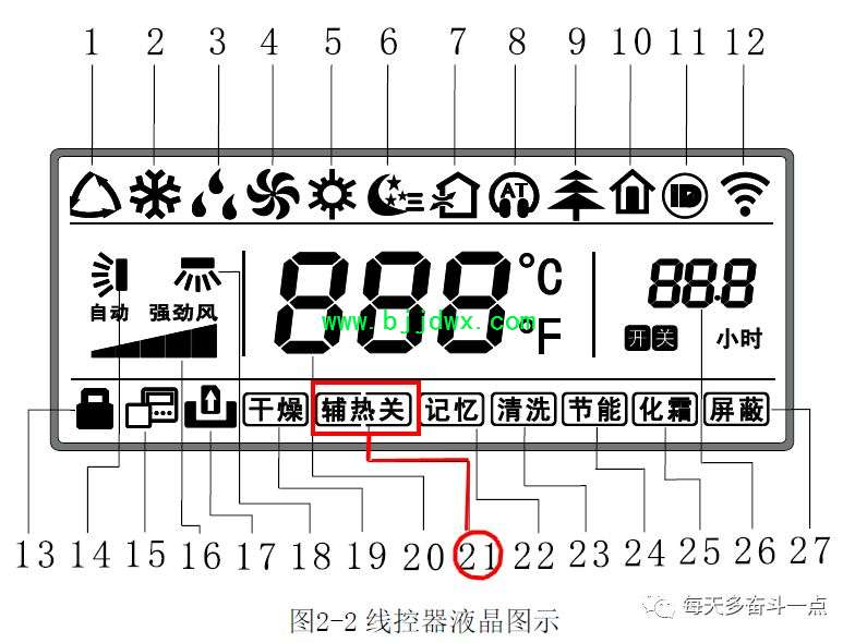

(1)长按“功能”键5秒,温度区域显示“C00”,继续长按“功能”键5秒,进入线控器参数设置界面,此时温度区域显示“P00”。
(2)按“▲”或“▼”键可选择参数代码,按“模式”键切换至参数值设置,此时参数值闪烁,按“▲”或“▼”键可调整参数值,按“扫风/确认”键完成设定。
按压设定温度的“▲”键,调到P30出现在温度区域,就进入了室内风机静压设定
室内机风机静压档数有两种:
5档:03、04、05、06、07
9档:01、02、03、04、05、06、07、08、09
线控器不分机型统一可设1-9档静压,5个静压档的内机接收到线控器设置的静压档位小于3档时按3档处理,大于7档时按7档处理。
出厂默认是5挡风速,可以调节为9挡风速,但是线控器上显示的还是五档风速,调节后的是后五档风速,所以内机风速可以提高。
风速调高以后,送风距离更远,风压得到了提升。但是也带来了新的问题,内机在高速或者是超高速,内机的噪音会增加,对于安装在卧室内,睡眠比较浅的客户一定要谨慎!小心更改以后被投诉
3)设置好以后按“扫风/确认”键可返回上一层,数据保存好,直至退出参数设置。
调节方法很简单,知道了进入办法,几分钟就搞定问题!希望能帮到你!
