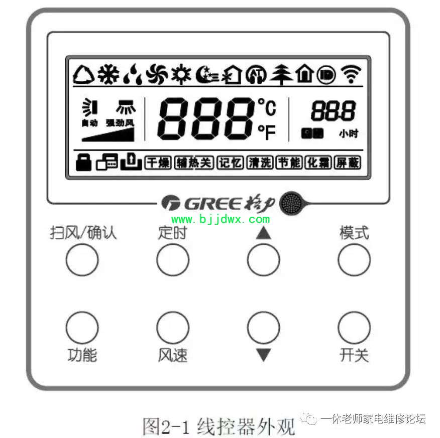

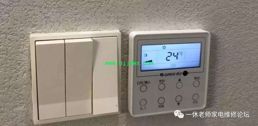

最近有很多用户提出,家里的风管机在制热时调不出“辅热”功能,线控器上没有“辅热”文字。技术人员上门调节以后发现还是没有辅热图标,这是怎么回事呢?难道是线控器坏了?先看一段视频

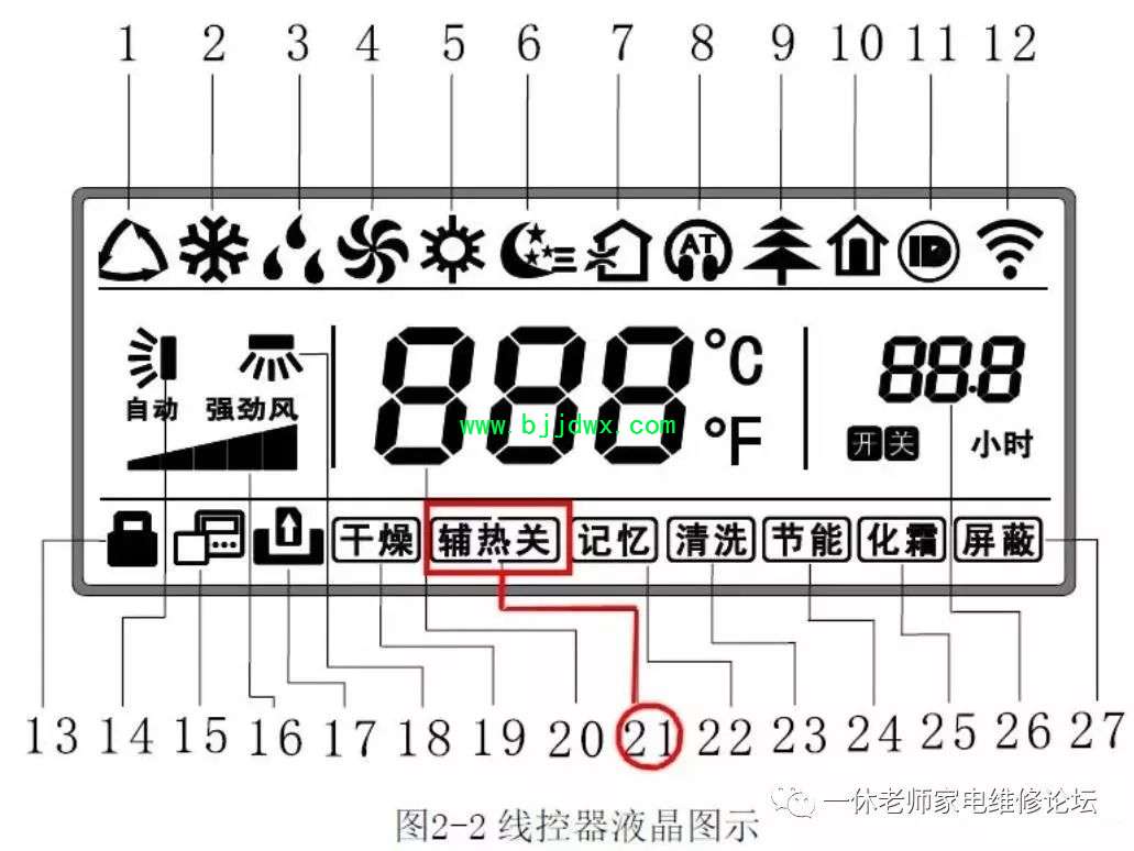

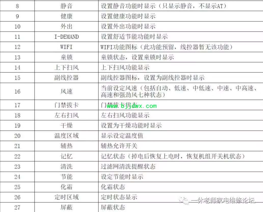

更换一个新的线控器还是调不出来辅热。问题出在哪里呢?请看一下最新款的线控器上面显示的是“辅电关”没有独立的辅电图标。(可以使用遥控上的“辅热”键让辅热出现在线控器上,有红外功能手机下载的万能遥控器也可以操作)

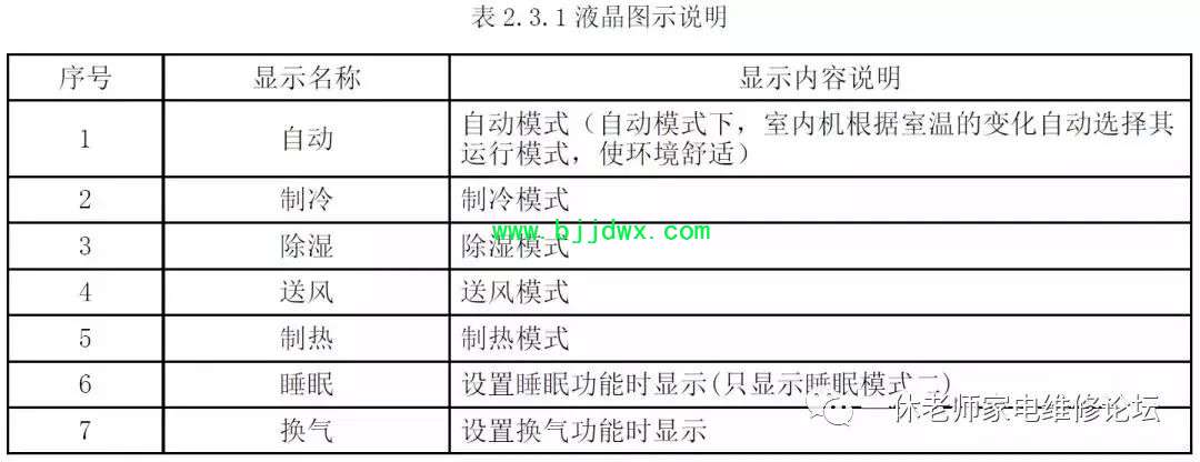

通过上面的简单说明,你已经认识了辅电的图标,用户正确开启辅热的设置方法如下:
设置辅热功能时,通过按功能键,切换到辅热图标闪烁时,可通过“▲”和“▼”键选择辅热模式以及辅热关闭,当“辅热”字样闪烁,表示旧辅热方式开,当“辅热”闪烁,表示新国标辅热方式开(即辅热功能已经开启,辅热图标不会长时间在线控器上显示),当“辅热关”闪烁,表示禁止辅热开,选择之后,通过“扫风/确认”键确认设置。
当设置新国标辅热方式开启后,辅热字样不会显示,当设置旧辅热方式开启后,辅热字样会显示。当设置辅热关后,辅热关字样会显示。
