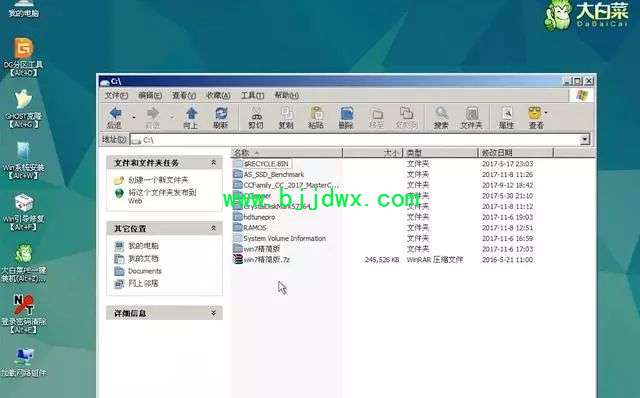

首先,你要进入WinPE的系统。那这里是推荐各位同学自己搞个WinPE U盘。(给U盘装系统这些的男生都会吧……)然后呢要打开DiskGenius这款硬盘管理软件,并且给你的硬盘再分个分区,建议20G左右的就行了。然后呢,把Windows精简版的文件全部拷贝至你的新分区。

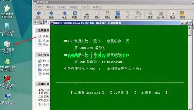

精简版的东西一般都是免安装的,还有一些是直接用exe把文件全部都导到一个分区里。(也算是免安装)然后呢,你需要用PE里面的引导修复来给你新分区一个引导。
各位同学应该知道怎么进BIOS修改启动顺序吧,这里要把那个Win7新分区放在第一位,然后启动。这里还没完。

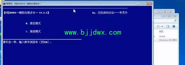

在新系统里,你需要下载RAMOS一键批处理多合一这个东西,可以自行网上找。在新系统里,打开这个软件里面的那个cmd文件。他会协助你安装,选个“傻瓜模式”就好啦~ 这里用内存装系统还是要留RAM的!建议至少4G以上的RAM给系统备着,最好8G。

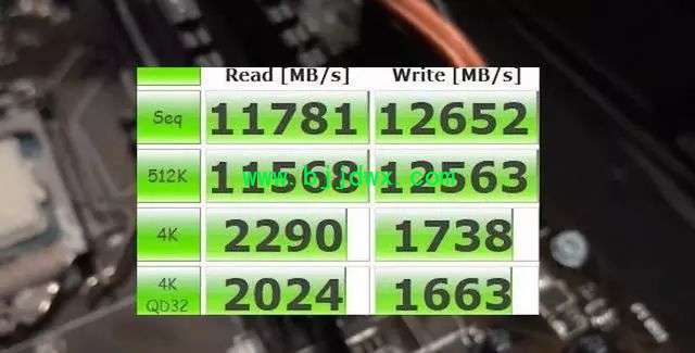

下图是我们使用两条海盗船DDR3 1600 8G内存测试出的结果:

装一个RAMOS的系统后续操作可能比较麻烦,不过成功后的快感是普通人感觉不到的。轻轻松松10G每秒的传输速度,用个十年也不怕硬盘卡顿。他可以更好的防病毒 / 防各种流氓全家桶,而且重要的就是他速度飞天!只不过现在多一只8G DDR4 2666内存条也得¥329了,你愿意掏钱吗?还是你内存本来已经就非常够用了呢?
