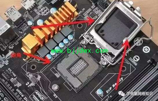

拆开所有包装后的本站家电维修网https://www.bjjdwx.com/是以家电维修技术交流为中心的技术论坛,先把CPU安装到主板的CPU插座上。
先要把插座上的保护盖翻开,然后再把CPU放入CPU插座。
然后把cpu轻轻放入插座。
注意cpu的方向,一般主板上都会有方向的指示,而且方向错了也放不进去,除非你暴力往下压,然后引脚会被压断。

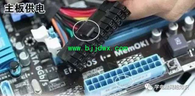

下面开始接主板电源接口,现在的主板的电源插座上都有防错标识,插错是插不进去的。主板供电接口分两部分:20/24PIN供电接口和4/8PIN电源接口,20/24PIN供电接口一般在主板的外侧,对准插好; 辅助的4/8PIN电源接口在主板的处理器插槽附近,也是对准插好。
