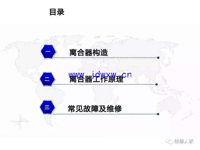

摘要: 一、离合器构造二、离合器工作原理三、常见故障及维修

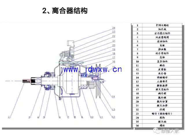

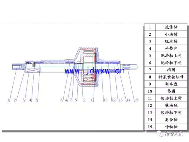

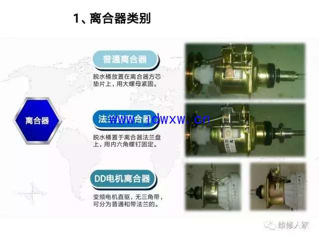

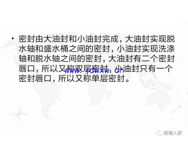

一、离合器构造

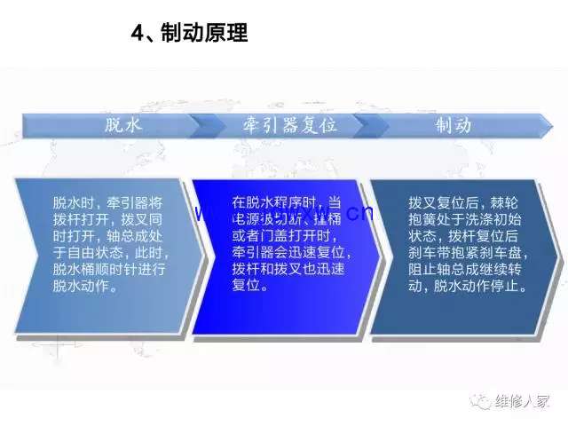

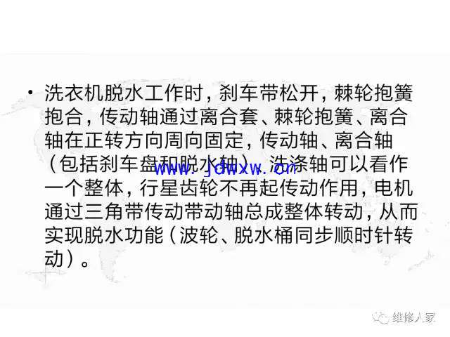

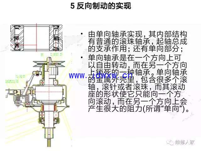

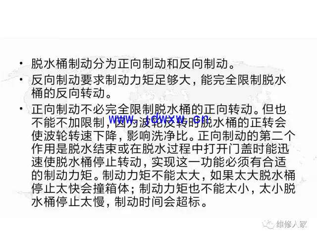

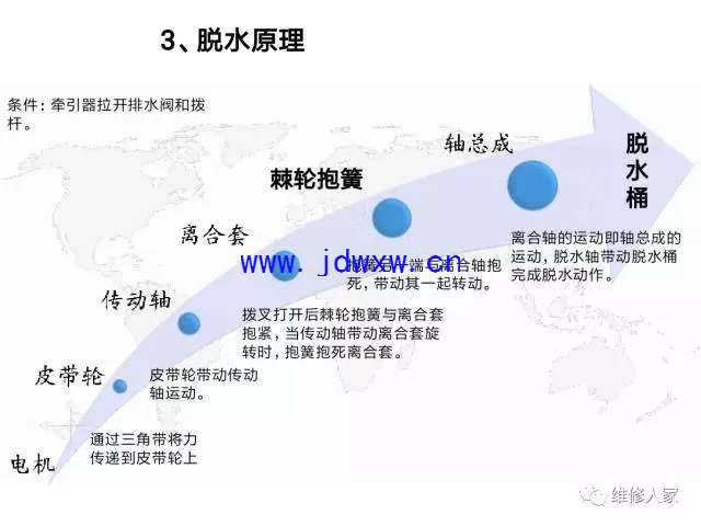

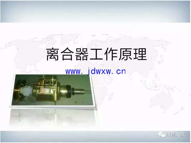

二、离合器工作原理

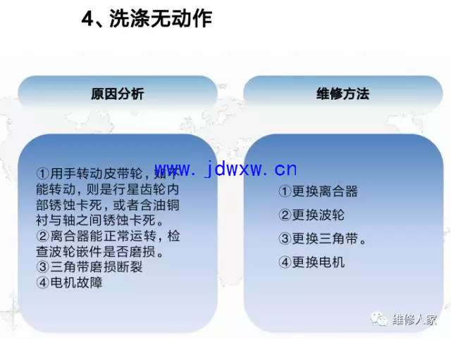

三、常见故障及维修
