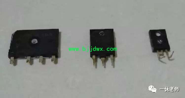

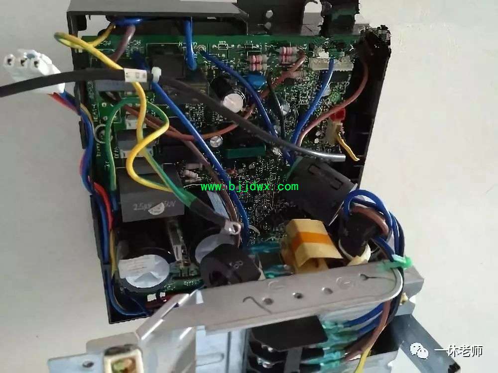

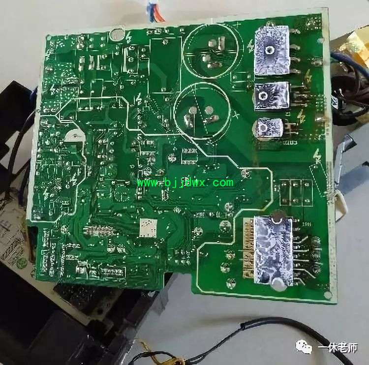

格力变频空调开机后显示e6,外机无任何反应,打开电源盖测供电有220v,s端有跳变电压,打开外机顶盖通电试机,三灯均不亮,判断为电源故障,这个应该好修,报价绿灰棕遂摘板回维修,经检测300v供电有短路现象,检测模块正常,扁桥短路,场效应管RJP6065击穿,整流管15ETH06FP 正反均无穷大,把三大件都换了,300v供电正常,装机试机,空调恢复正常工作。
