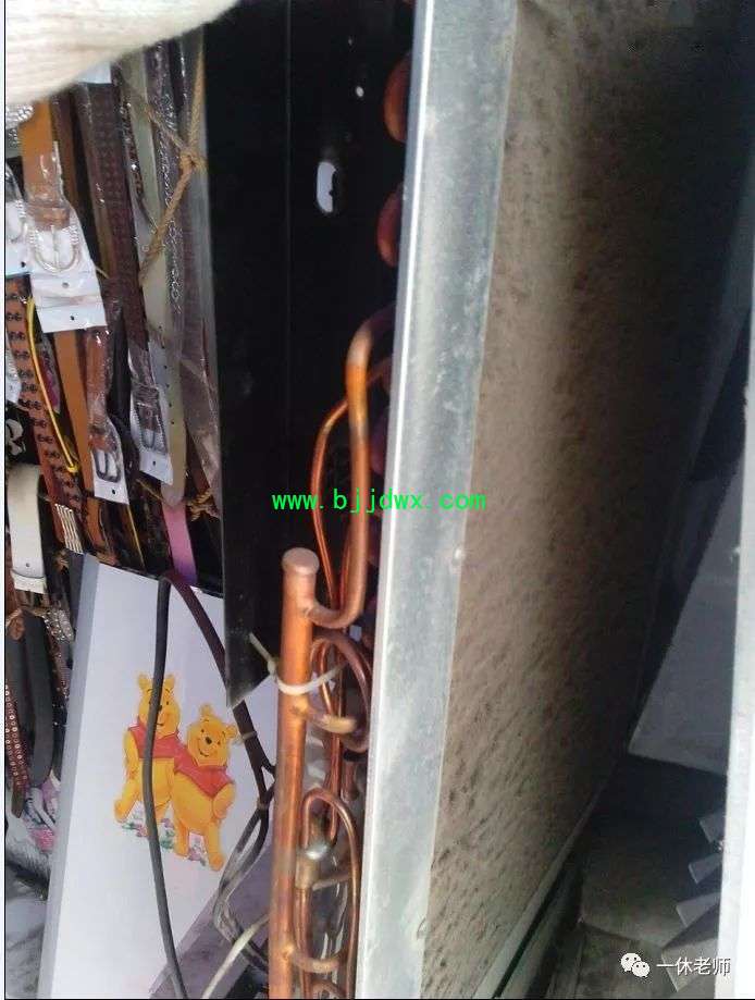

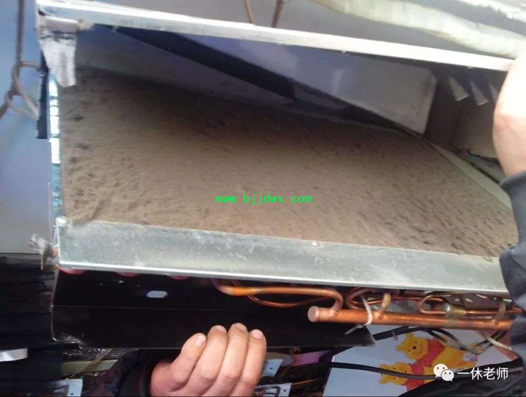

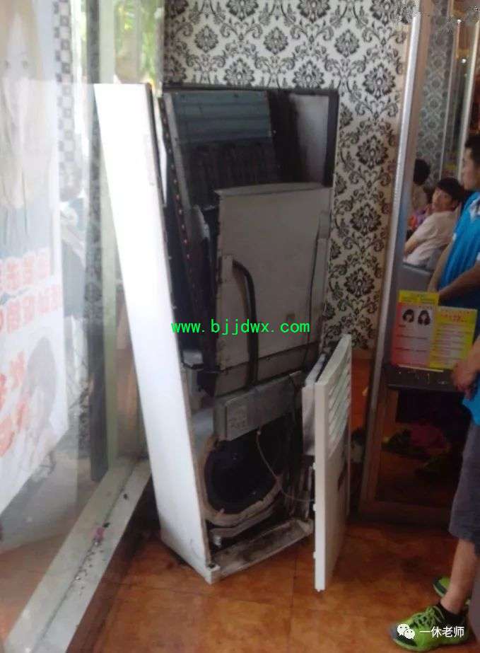

摘要: 一理发店反应空调制冷效果不好,上门检查发现是一台5匹柜机,低压管结霜严重。室内机出风口风量很小,检查内风机转速正常,根据经验估计是室内机蒸发器脏了,收氟后拆开内机,发现蒸发器背面严重脏堵(见下图),拆 ...
一理发店反应空调制冷效果不好,上门检查发现是一台5匹柜机,低压管结霜严重。室内机出风口风量很小,检查内风机转速正常,根据经验估计是室内机蒸发器脏了,收氟后拆开内机,发现蒸发器背面严重脏堵(见下图),拆下蒸发器清洗后装上,试机一切正常。
