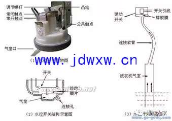

全自动洗衣机水位传感器是一个LC电路,它和电脑板中电路共同组成一LC振荡电路,通过气压的大小来改变电感量,从而改变振荡电路的频率,电脑板中的单片机来检测频率。通过频率的大小来判断水位。
先说洗衣机外桶:有一个气室,水位改变时,改变气室内部的压力大小,这个气室是通过一个塑料管子和水位传感器连接起来的。
再说水位传感器的结构:里面有一个磁环,一个线圈,也就组成了一个LC电路;一个膜片,当气压上升时,会被吹起来,带动线圈在磁环中向上移动,从而改变电感的数值。这个数值会传递给洗衣机的电脑板。电脑板根据数值大小来判断是否已达到预设水位,以便发出指令,控制水阀的通断,控制进水。
全自动洗衣机水位检测开关开路后自动进水不停洗涤不工作而脱水正常的故障。那么,如何做到上门快速修理。
首先拆下后盖板,观查回水管到水位开关的胶管是否脱落,管内有无水,如洗衣桶水位高达水位开关回水管出口而回水管无水,是回水管堵塞,排通既可。假如有水,自动进水到位后溢出后电磁闷仍不关闭,说明水位开关坏开路和回水管漏气,这时,拆下顶后盖,就能看见水位开关。这时,取下水位开关上的回水管,用另一管接上,用嘴吹一下,听水位开关是否有呵一声,如有,说明水位开关能工作,在吹气情况下,水位开关两引线头电阻为0欧姆属正常,如电阻大,是水位开关内部锈了,应更换或调试水位开关镙钉,到吹气导通为止。如吹气不响或响后不通,调整后不通,需更换,调试时镙钉反转,向外退出,如轻吹导通,这时就用这只管子接在大桶回水管柱子上,千万不要用原有的回水管,那原因就得从水位开关工作原理说起。但洗涤桶内无水时,回水管内无水,在大气屋中空气就进入回水管,当大桶装入水后,紧接着水的加入桶内水位上升,进入回水管,迫使回水管内空气被压缩原理,水比空气比重多好多倍,这时水位开关内的水皮受气压力澎涨,接通水位开关,如用原有回水管,因大桶装有水,回水管里也有水,无空气,所以,用原有回水管哪怕良好的水位开关也是不工作的。
注意:要它工作,除非放掉桶内水,重新启动加水,水位开关才工作。
