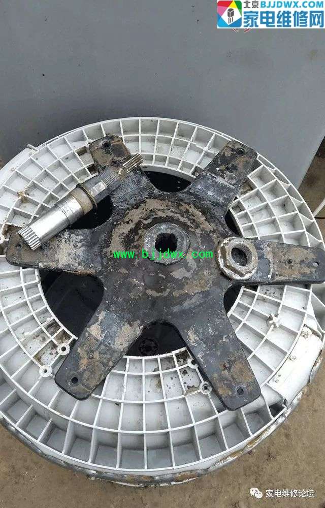

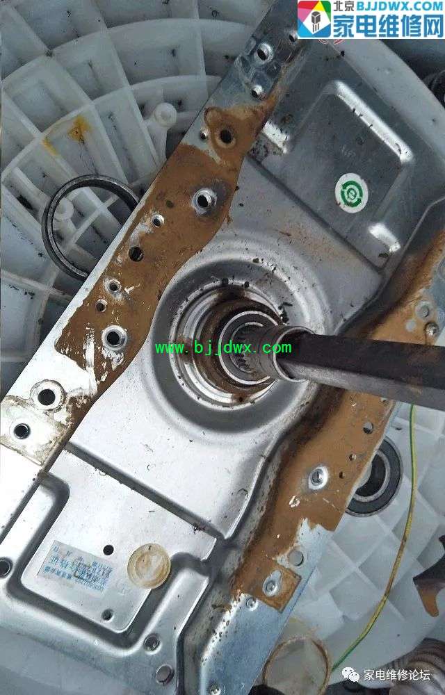

洗衣机型号:海尔至爱XQS70-Z1216A
故障现象:脱水噪音大
离合器型号:0030807792
此机法兰盘比较薄假如脱水轴与法兰盘结合的过紧直接上液压拉马有可能损伤到法兰盘,此离合器为真手搓离合器波轮轴正反转时脱水桶会向反方向反正转,联轴套输出上端与脱水轴用的是61905轴承,由真手搓离合器工作原理可知其紧度远小于四个螺丝固定类的离合器,安全起见直接从底部拆卸。
