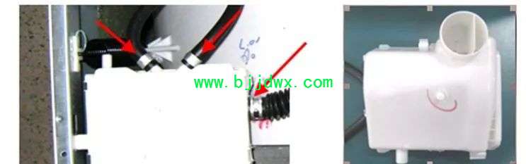

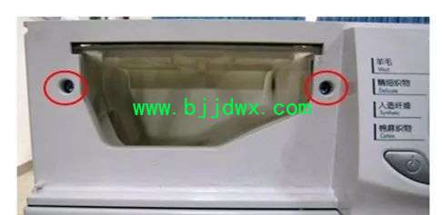

4、洗涤剂分配盒,注意洗涤剂盒的固定螺丝。
洗涤剂盒的拆卸
1)拆下上盖。
2)按课题1的方法取下洗涤剂分配盒,然后用螺丝刀旋出如图所示的洗涤剂盒的固定螺丝。
3用尖嘴钳夹紧连接水管的卡环,拔出连接水管,即可取出洗涤剂盒。

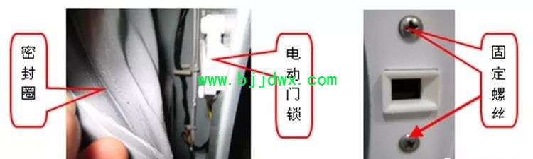

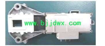

5、电动门锁的拆卸

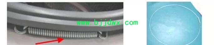

1)打开洗衣机前门,在门密封圈的下部,能发现钢丝卡环的弹簧,如图用尖嘴钳的尖嘴插入弹簧的一个圆孔,使劲撑开弹簧,取下钢丝卡环。

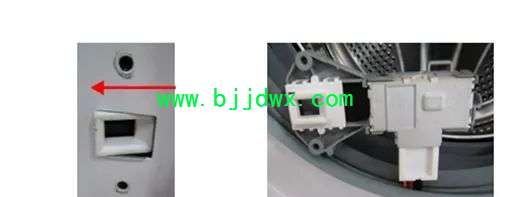

2)将密封圈从外箱上脱下,轻轻拔开密封圈,就能发现电动门锁,如图一手托住门锁,一手用螺丝刀松开如图所示的固定螺钉。
3)如图将门琐的定位口往左拉,然后斜着将电动门锁从密封圈里面拿出来

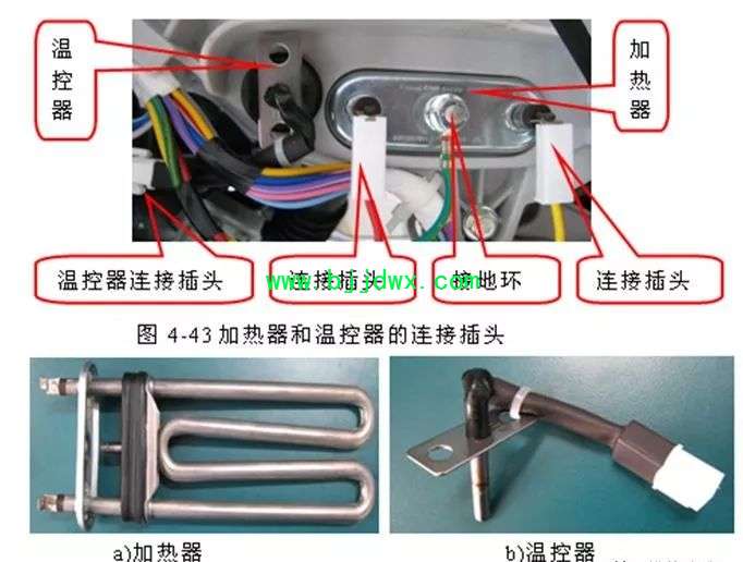

6、加热器和温控器
拆卸步骤如下:
1)打开后盖。
2)拔出加热器和温控器的连接插头,并用扳手拆下加热器的接地环如图;使劲往外拉,即可取出加热器和温控器
