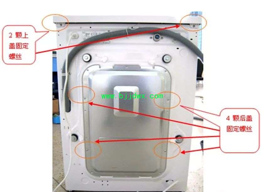

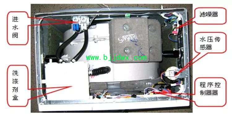

拆卸过程中,应细心、耐心,切不可乱拉乱扯,以免损坏设备。另外,拆卸下来的部件应保管好,对复杂部分可做标签,为后续的组装做好准备。
1、外观需拆的螺丝
2、拆卸上盖

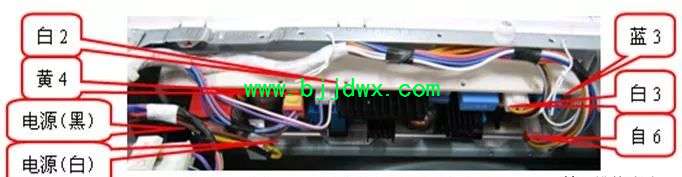

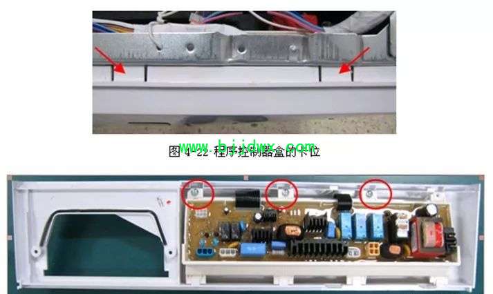

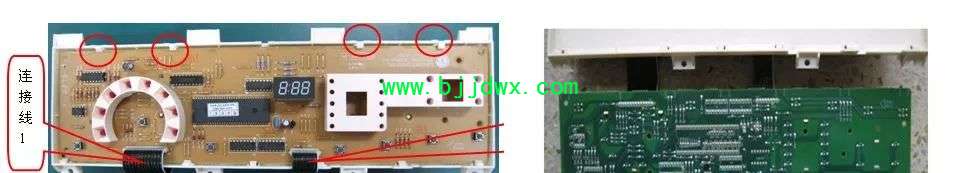

3、程序控制器部分。
拆卸时用手指往下按住如图所示的程序控制器盒的卡位,用螺丝刀旋出如图所示程序控制器的固定螺丝,将程序控制器从洗衣机的正面取出来。
